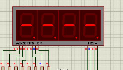

В Протеусе последняя прошивка не работает.
На дисплее черточки с точками

То была прошивка для индикатора с общим катодом, вот для общего анода.
Timer_ATMEGA8.zip [2.23 KiB]
