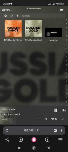

Нарисовал плату для rpi zero 2w + pcm5102 так же добавил выводы на uart для подключения к ampcontrol, завтра добавлю эту плату сюда, она протестирована все работает но у меня к Вам три вопроса
1) почему то не отображается название радиостанции, пишет name radio вместо названия, можно как то исправить? Если да то подскажите пожалуйста как
2) Что делает Таймер шины в настройках системы?
3) Это как бы не совсем вопрос, все таки ampcontrol задумывался как селектор входов, не могу понять немного логики работы скрипта poweroff, он начинает таймер после того как мы вошли в режим stby, считает время, отправляет команду на скрипт для отключения, получаеться если у нас к примеру будет использоваться Mpd и ещё к примеру вход aux допустим, когда мы выбираем aux питание на mpd так и висит постоянно, и будет висеть пока мы не уйдём в режим stby, а не как не переделать к примеру взять тот же селектор входов и что бы таймер на отключение mpd запускался не только при stby а при выборе другого входа????

Название станции можно отредактировать, процедуру я где-то описывал.
Настройки "таймер шины" не существует, Вы её выдумали. Как и "name radio" - такого в исходниках нигде нет.
Вообще-то по задумке poweroff для устройства MPD должен запускаться не только при ждущем режиме, но и при уходе на другой вход. Хотя нет, пересмотрел исходники - да, выключается MPD, похоже, только при уходе в STBY, если он до этого в принципе включался. Переделать довольно легко - добавить запуск/остановку этого таймера и в функции audioSetInput(), аналогично тому. как это работает в ampExitStby() и ampEnterStby().

Да извиняюсь, теперь все понял, не правильно прочитал, таймер тишины оказывается, а вот с radio name серьёзно, вот допустим добавил 3 станции, а вот как отображается,при смене трека пишет название,и опять в radio name
в MPD я не смог отредактировать станции как показано у вас в видео,скорее всего редактируется только когда выбран тюнер
Единственное у меня не запустился uart по команде sudo python3 mpd-uart.py -p /dev/serial0 а запустился так sudo python3 mpd-uart.py -s /dev/serial0
и в uart-service я прописал так ExecStart=/usr/bin/python3 /home/pi/mpd-uart/mpd-uart.py -s /dev/serial0 -b 115200 -h 0.0.0.0 -p 6600

А, так речь не про FM радио, а про MPD... Да. в этом случае названия песен не редактируются, а прилетают по UART, в теге ##CLI.META#, для совместимости с интерфейсом Karadio.
И если там "radio name", значит, это реально в тегах радиостанции так и прописано.
Смотрите функцию do_meta() в mpd-uart.py.
