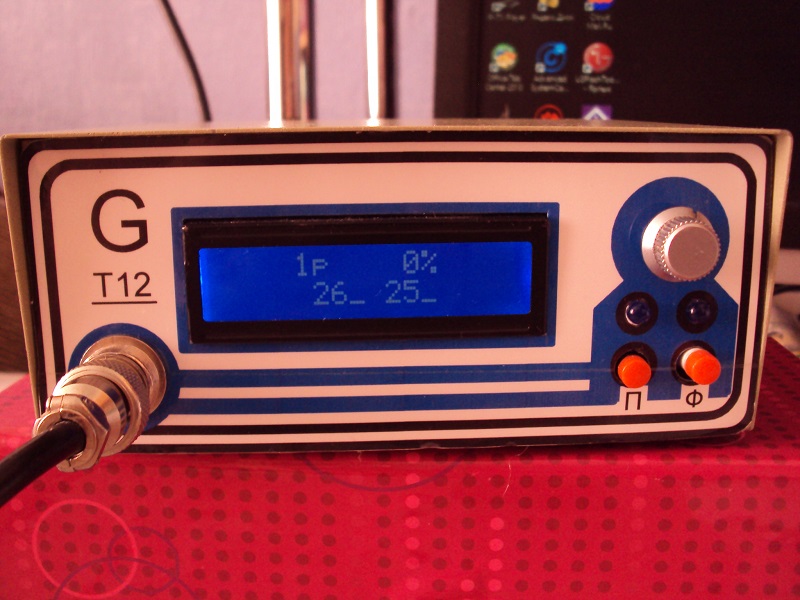

Что то у меня две последние прошивки не работают (2х-канальные) при включении квадраты вместо градусов, в настройки не заходит, работает прошивка за 19 февраля.

какой индикатор? сделайте фото квадратов

Квадратов уже нет залил прошивку с 14 стр. Индикатор 1602, 1Р и % были, а вместо цифр градусов по два квадрата. И ничего ни куда не переключалось. Вернулся на более старую, работает, снова залил последнюю то же самое. Вернул старую стр.14.

проверил с разными индикаторами - вроде нормально

какой у вас тип индикатора? может контроллер какой специфичный, требует других задержек

Индикатор китайский синий 1602 HD44780

ну залейте новую прошивку, сделайте фото - пока непонятно что происходит

Вот фото, залита последняя 2х канальная прошивка. После включения фото 1 потом изображение вообще исчезает чистый экран. При длительном удержании кнопки может появиться фото 2, если крутить энкодер ничего не происходит. Снова залил прошивку от 19.02.17 фото 3, все работает.

какая длина шлейфа к индикатору? попробую увеличить задержки

Индикатор установлен на самой плате без шлейфа. Задержки при прошивке в Demonstrator GUI?

пока не могу воспроизвести, даже на длинном шлейфе все норм
задержки при записи в индикатор. Попробуйте в разрыв сигнала Е включить резистор 50..100 Ом, и емкость 30..100пФ на землю
