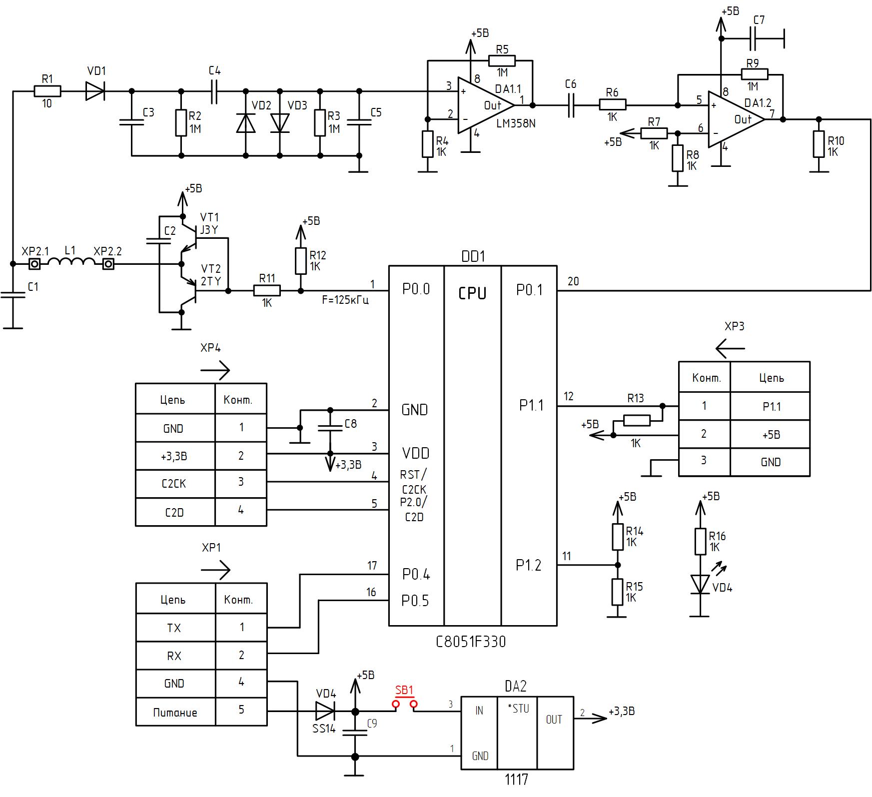

Решил повторить копировщик — но так, чтобы максимально просто :)
Суть — в качестве аналоговой части берем rdm6300 (стоит копейки, хорошо работает на чтение — на запись нет никакой информации и похоже не будет) + ардуина любая. На макетке соберется за вечер и по цене — копейки.
Аналоговая часть rdm6300 похожа, но есть затык — на ней только вход и 1 выход. Компаратор на ОУ.
Ну и 13,6 Мгц хочу добавить до кучи - тоже на готовом китайском модуле ( RC522 ).
Пара замечаний -
1. Если взяли последнюю версию winavr - при компиляции увидите ошибки про var\bin\sh. Лечится заменой библиотеки (точно не помню какой - если кому нужно - выложу).
2. Китайские дисплеи - это лото, может сразу заработать, а может и совсем не заработать. В ардуино иде лечится перебором библиотек, думаю в winavr практически не лечится...
Пока есть макетка, собранная со всем этим добром, тестовая программа на ардуино иде - на 125 кгц только чтение (из за кривого модуля), на 13 мгц д.б. все, но пока не проверил (примеров много рабочих на модуль 522).
Пока разбираюсь с исходником - из-за отличий во входе, da-nie посоветовал посадить один вход на землю или плюс - по идее должно прокатить... Ну и думаю что будет проще - перекинуть код в ардуино иде или наоборот в winavr. Везде есть свои плюсы (вот только не нужно про говнокод в ардуино иде) - если ресурсов 328 хватит, то проще в ардуино иде кинуть (библиотек куча под разные дисплеи м модули).
Схема электрическая принципиальная.jpg [186.06 KiB]
