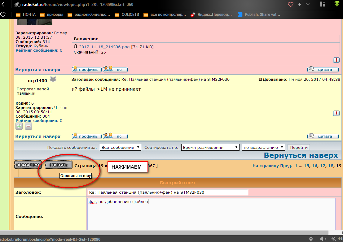

фак по добавлению файлов
2017-11-20_193828.png [7.9 KiB]
2017-11-20_193704.png [93.41 KiB]
2017-11-20_193451.png [98.21 KiB]
