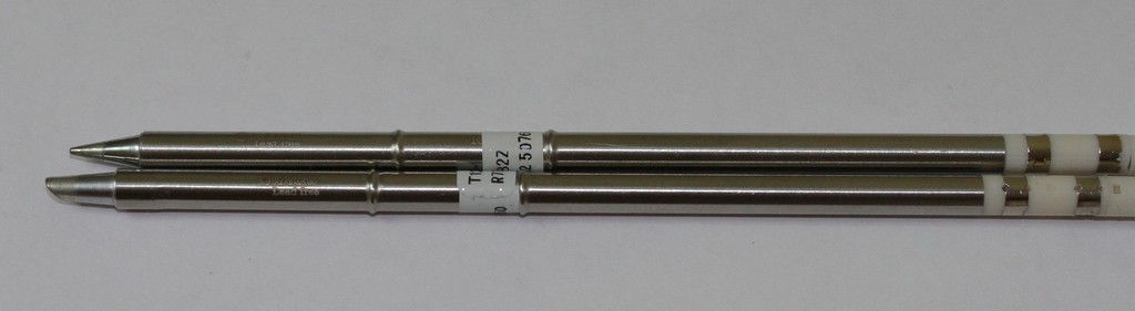

Ура! Доехали наконец до меня паяльник и жала. Первое впечатление после ощупывания, ручка конечно не оригинал, но пойдет. А вес жал удивил. Они невесомые вообще! Даже не знаю как паять то будут :) В общем жало Т12 весит меньше, чем жало от того же паяльника HAKKO 936.

serg_svd рад за Вас, какая маркировка на жалах присутствует.Где брали и по какой цене.И фото ручек выложите.

Жала брал T12-BC3Z; T12-B2Z. Ручка FX-9501.
Все брал на али. Ручку за 12,5, жала по 5,9 каждое.
Конкретно свои фотки могу только вечером выложить. Жала шли в пакетах с надписью HAKKO. На самих жалах также присутствует такая маркировка, похоже на лазерную гравировку.
Ссылка на продавца http://www.aliexpress.com/store/410424.
Hakko FG-100 еще не приехал и где катается непонятно. Продавец дал трек с почтой Малайзии (...MY). Уже почти месяц как значится в импорте и у нас не отслеживается. В лучшем случае приедет с нашим треком уже. Надеюсь на это.

Обещанные фотографии.
На ручке паяльника я перепаял разъем.
Комментарий к файлу: Жала Т12. Видна маркировка

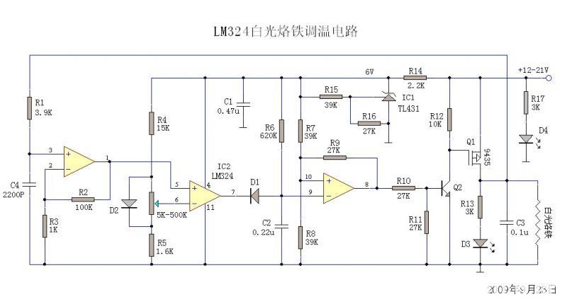

А можно ли переделать такую паяльную станцию под насадки типа T12 ??? Там ведь термопара внутри её паяльника стоит, а не терморезистор! Не так ли? Разница лишь в том, что у неё отдельные выводы, а в картриджах T12 термопара стоит последовательно с нагревателем!
Я вот подумал, если сделать на станции переключатель выбора режима: обычный паяльник/картридж T12?
Как думаете, сложно ли переделать схему?
Не знаю ещё, потянет ли станция T12 нагреватель, если у неё заявленная мощность 50W?
 Заголовок сообщения: Re: Контроллер паяльника Hakko FM-2028 с энкодером
СообщениеДобавлено: Вс июн 22, 2014 11:02:04
Карма: 19
Рейтинг сообщений: 217
Зарегистрирован: Вт дек 09, 2008 13:41:05
Сообщений: 769
Откуда: Череповец.
Можно.Только потянет ли трансформатор.В Вашей паялке он мах ватт 25 потянет долговременно.Прикладываю 2 схемки,в принципе их можно адаптировать к 2 паяльникам.
IMHO-Только зачем такое извращение - лучше с помощью умеющиейся у Вас ПС можно спаять новую специально заточенную(почти) под катриджи Т12 ПСку.

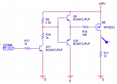

Для схемы из 1 поста советую применить схему управления полевиком по приложенной схеме.

Подскажите, транзистор FR5305 подойдет?

Подойдет.Хороший полевик. Т.к. у него Gate-to-Source Voltage ± 20 для него нужен драйвер выложенный постом выше.

Спасибо. А Я думаю почему кипит. :)

MCLife полевик не должен грется,по какой схеме делали?изменения вносили какие-нибудь?

Схема с первой страницы. Но вот с вс547 у меня сомнения. Да немогу понять, когда от затвора ключа все отключаю он все равно открыт. Но плата промыта.

От плюса подтяжка на затвор есть? Тестером полевик звонится?

Нашел причину, резистор подтяжки стоял не на +24 а на стороне паяльника. На какой частоте шима лучше работа?
