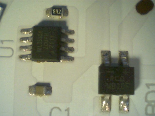

я где-то читал, что импульсная нагрузка симисторам не "по душе". а светодиодная лампочка даже без диммера имеет внутри плату драйвера.
Светодиодная лампочка- это слабая нагрузка, вряд ли чего с тиристором (симистором) произойдёт..
Где-то прочитал, что, не смотря на то, что, многие "попу морщат" по поводу гасящего (балластного) конденсатора у светодиодных ламп, эти лампы имеют наибольший срок службы, да и не так уж они "мерцают". Была у меня лампа с "хорошим" балластом на микросхеме, так она так откровенно мерцала, что глаза резало.. Да и первый светодиод в ней сдох, меньше, чем за год.
