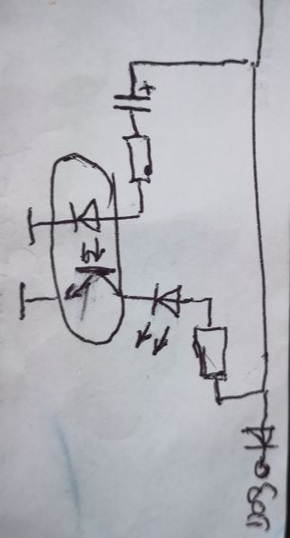

Delphin911,
Промежуточный итог:
При подключенной схеме сброса на RST 3,3 Вольта - устройство не работает.
При отключенной схеме сброса на RST 3,3 Вольта - устройство работает.
Какие ещё есть отличия в схеме?

Получается, что всё нормально, но не работает. При чем сброс я думаю отрабатывает как положено. Просто при подключеной схеме устройство поччему-то не запускается.
Потому - что эта схема негодная. Делайте другую.

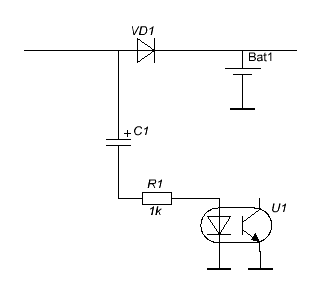

С оптроном попробовать?

Вот с этой схемой запускается. Но при включении питания нет скачка на выходе. А вообще какой емкости электролит должен быть? И электролит ли вообще? Все типовые схемы оптрона без кондеров на входе, ну это и понятно, там другой смысл.
Довольно большой ёмкости. От 100 микрофарад и больше. Нужно увеличивать емкость этого конденсатора до тех пор, пока при включении питания оптрон не сработает.
Работать эта схема не будет. Надо включить еще один резистор Rдоп между минусом конденсатора и корпусом, для зарядки/разрядки С1 (время будет определяться цепью C1Rдоп). Но эта схема плоха тем, что по мере зарядки конденсатора, ток через излучатель оптрона будет плавно снижаться и в какой то момент времени на выходе будет "дребезг". Если это не важно, то проблем нет. Лучше всё таки что то с триггером Шмитта прикрутить.

А может 3,5 вольт недостаточно?.
Прямое падение напряжения на светодиоде оптрона примерно 1,3 Вольта.
Поэтому если эта схема не работает при 3,5 В, то она не заработает ни при 12 В, ни даже при 220 Вольт.
Параллельно светодиоду оптрона?
Я собрал на коленке вот такую схему:
Под рукой у меня было две кроны, одна новая и другая старая с остатком вольт на 5. Схема работает. Чем меньше кондер, тем удавлетворительней результат. Светодиод горит меньше, соответственно импульс на сброс короче.
Другое дело, что надо действительно резюк параллельно оптрону поставить. А то кондей совсем не разряжается.
ТС писал о интервалах а десятки минут, емкость сама вполне само разрядится.
У оптронов дребезга не бывает. При пограничном токе светодиода, транзистор находится а режиме А.
В любом контроллере вход сброса уже имеет триггер Шмидта на входе

Общая схема - ESP8266 Wemos D1 Mini. Задача - подать импульс сброса на RESET в момент включения питания схемы. Более никак с остальной схемой эта часть не завязана.
Почему не работает та что не на коленке? Там надо будет ее снять и проверить сначала работоспособность на коленке. :))) Там мааааленькая макетка и могут быть сопли или недоделки.

Если используется режим глубокого сна, должен быть резистор между RST и GPIO16 , на схеме модуля его нет.
