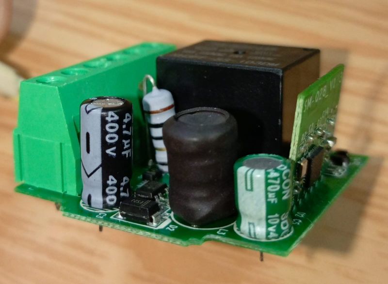

У меня 3 новых mini smart switch. Брал давно, но на днях решил попробовать в действии. Необходимо было поднимать шлагбаум. Кнопка шлагбаума работает на разрыв. В общем к устройству мини нужно было подключить блок питания на 5 для его вкл выкл а тот управлял реле на 5в.
Первый мини работал на эвелинк и были постоянные ложные срабатывания. Очково из-за того что могли поехать машины, а шлагбаум мог ударить по крыше.
Поставил второй мини. Они немного отличаются внешне, фото позже если надо. Второй работает на смарт лайв (туя). Пока ни одного ложного срабатывания за пол дня.
Первый решил поставить в кабинете для проверки что с ним не так. Может вай фай далеко для него. Нет. Примерно каждые пол часа сработка реле и отчёт на телефон о включении.
Проблема в том что я почти 5 штук ещё купил на днях по акции 180*3. И вчера ещё новая акация 160*3. Купил ещё пару.
Возможно ли найти проблему? По ветке понял что проблема может быть в питании.
Если сделать фото может ткнуть где замерять? Или все платы управления esp одинаковые и можете без фото показать где замерять? У меня плата похожа на ту что на фото выше. Но могу скинуть фото.
За любую помощь (даже попытку) ставлю +.

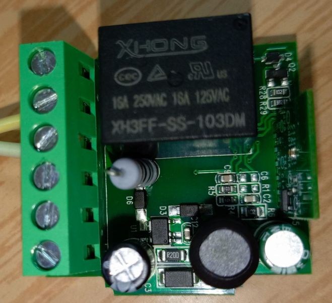

Собственно внутрянка. Подскажите как проверять питание по разводке вообще не понятно что куда идет. Блок управления то же для меня неизвестное устройтсво. Может кто-то уже проверял сие чудо и знает куда и в кого тыкать))
СпойлерИзображение Изображение Изображение
Что за красный червяк сразу говорю не знаю. На втором эвелинке такая же лабуда. На туе не смотрел, он в будке охраны. Идти далеко. Там все работает стабильно. Кстати посмотрел, что за все время почти 5 шт эвелинков по акции за 180 купил. А в избранном Туя за 255)). Выкидывать нельзя надо думать как устранить трабл.
Помогайте котофеи)

Да выкинуть успею. Что посоветуете сделать кроме закатывания глаз (бельм) и коронного пфффф))
в общем щеки и я умею раздувать. Есть идеи по ремонту или использованию с обходом ложных сработок?
Может кто-то знает как проверить питание блока управления или как к нему подключиться блоком питания от телефонной зарядки?

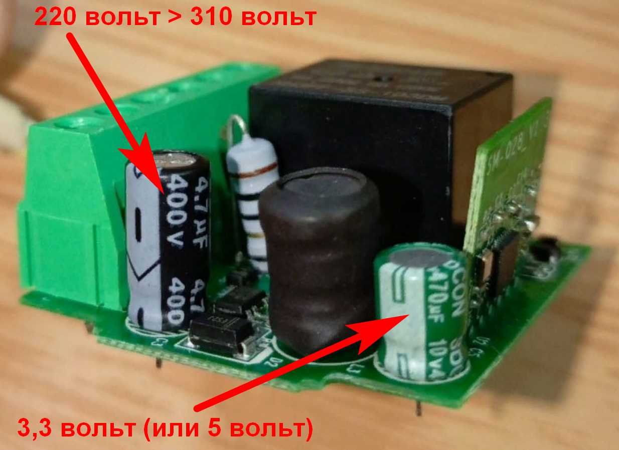

я бы для начала определил откуда берутся ложные срабатывания...
из-за радиомодуля или из-за плохого питания...
питание там в принципе простое)) бестрансформаторный блок питания... на ключе похоже...
отключаем от сети (220 вольт) и подаём своё питание... от стабильного блока питания... в идеале от аккумулятора... чтоб не было никаких помех...
там два конденсатора...
-на чёрненьком должно быть 310 вольт...
-на зелёненьком должно быть 3,3 вольт (или 5 вольт, надо смотреть тестером)... он для питания радио модуля...
вот на зелёненький надо подать питание... и посмотреть что будет)) будут ложные срабатывания... или нет.
