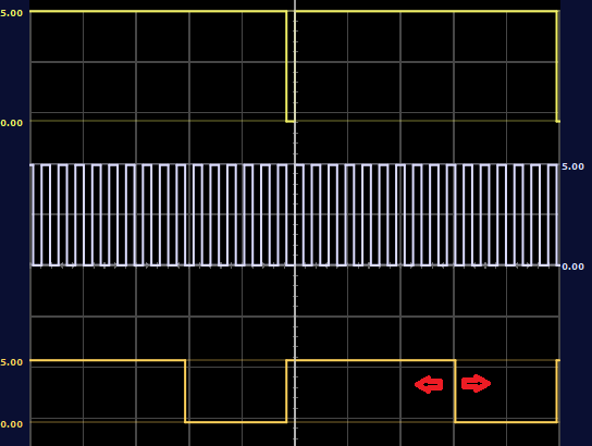

Частота 2MHz. И один делитель на 16 => период импульсов 8uS - 125KHz
На U1A - генератор 122KHz (R1,R2 - подстройка)
На U1B - ЖМ.
R3 меняет продолжителность выходных с 700nS до почти 8 uS

muravei_, дай картинку которую можно увидеть
Дык дадено давно: жми на последнюю схему. А сигналы и на мелкой понятны.
Дурацкая вставка картинок на этом форуме.
Мелкую схему удалил.

И как вариант:
- период следование импульсов с 2/Fтакт до 99/Fтакт
- ширина импульса с 1/Fтакт до 98/Fтакт
На U3a, U3b обнуление 4017 и старт триггера
на U3c, U3d стоп триггера
схему в "железе" не делал
переключателей не стал рисовать. Показал разные положения.
Импульс не должен быть шире периода
В зависимости от переключателей диоды для защита выходов 4017
PS: Заметил ошибку в рисунке: период должен "упираться ", дойти до иголку вправо Исправил
PS:PS:
Добавил декадные переключатели
Защитные диоды никто не отменял
Последний раз редактировалось diplodok Пт авг 23, 2024 14:38:14, всего редактировалось 1 раз.

diplodok писал(а):
И как вариант:
А нужно ли ТС-у переключение периода с 2/F до 99/F? Изначально у ТС-а было "16 тактов", и всё.. :dont_know:

Потом появились 2MHz
2MHz на входе счётчика нужны лишь для того чтоб получить на первом шаге после дешифрации импульс длительностью 1 мкС. Никакого сакрального смысла в этих 2MHz нет, это не частота тактирования работы схемы, схема изначально вся асинхронная была.

diplodok писал(а):
И нигде что хочет сделать.
diplodok писал(а):
Если он озвучил, что ему надо, а я не прочитал - извините
diplodok писал(а):
И как вариант:
electroget, озвучи что тебе нужно
Вот, я выложил схему с период следование 2uS до 99uS и пульс с 1uS до 98uS . (легко можно сделать до 999 и 998 соответственно.
Мне сделали замечание, что тебе такое не нужно
Ты молчиш. Или не читаеш.
Напиши - что тебе нужно?
