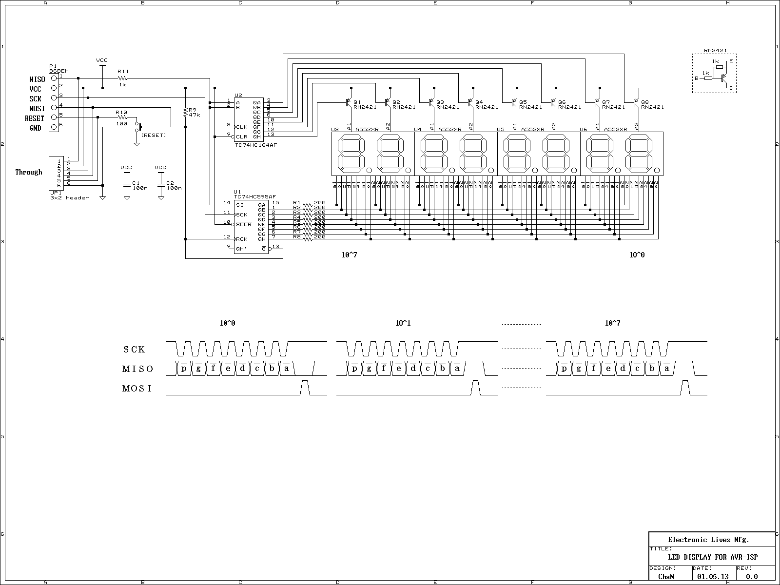

Если использовать SPI-интерфейс, то можно так: http://elm-chan.org/docs/avr/ispled1.png

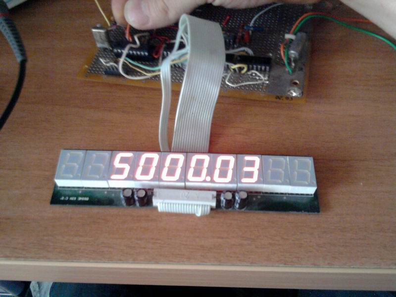

Ха... где ж я раньше был! А я какраз на базе светодиодного индикатора от кассового аппарата сделал частотомер на PIC16F628. Особенность индикатора - большие цифры, встроенный драйверы на транзисторах с логическим уровнем на входе. Знакоместа перебираю 561ИЕ8, а сегменты при помощи пары 561ИР9. Совместно с делителем LB3500 берет частоту в 100Мгц(вроде бы до 300 умеет) с чувствительностью по входу около 30мв.
Вобщем, это была попытка сделать PLL к приемнику, и прошивка несколько недоделана(измеряет 10мс). Но зато есть исходник.
Могу сказать, что сам контроллер без предделителя может считать до 20Мгц, это обусловлено режимом работы таймера. Да, в другом режиме есть ограничение поскольку вход таймера при этом тактируется от частоты ядра = FOSC/4 и при более высокой частоте на входе - просто будут пропускаться некоторое количество импульсов, чем частота больше тем больше будет пропущено.
Соответственно, контроллер при этом питаться должен от 5В чтобы обеспечить верхний предел по частоте, и не забывать что при этом возрастает потребление тока.
чёт косяк не понятный

m.ix писал(а):
http://ru.yahoo.com/?p=us
У меня тоже через FireFox косяк был, а через IE6 открылась картинка (во вложении).
Судя по ней, на всю индикацию вообще 4х портов МК хватит.... :shock:
ispled1.png [11.38 KiB]

на той схемке требуется 5 линий (принуд. сброс предпочтительно командой с МК делать, но можно и вообще без него - начальная загрузка файла нулями)
да и 20-30мА на лапку стандартной логики - весьма садомазо... лучше добавить uln2803 - надежнее будет, да и питание повысить можно :tea:
есть даже печатка под DIP версию 74hc595+uln2803 :roll:

К сожалению, схемы пока нет ... она собрана только на макетке. Срисую - выложу.
Индикаторы - HDSP-5501, красные.
Комментарий к файлу: Измерение с образцового генератора 1кГц
izm1Khz.jpg [65.22 KiB]
Комментарий к файлу: измерение своего же тактового генератора МК
izm5Mhz.jpg [60.62 KiB]
Симпатично получилось! :)
Так значит у Вас динамическая индикация...
А крайние справа разряды индикатора незадействованы совсем?
Аппаратно используются все 10 разрядов, просто туда ничего не выводится. Можно туда нули поставить... но некрасиво. Можно их использовать для индикации чего-то... или вообще не впаять, 8 разрядов хватает отобразить частоту до 999999.99Кгц. Если немного переделать программу... то можно включить дополнительный делитель без потери точности! Правда, досчет может затянутся что скажется на моргании индикатора.
Сейчас таймер работает с предделителем, по окончании счета предделитель досчитывается до переполнения таким образом с него вытаскивается значение, ну а какая разница какой будет предделитель - 8 бит или 12 бит... а вообще в принципе дополнительный делитель можно досчитать отдельно, сократив время. Над этим стоит подумать. напимер, переключить таймер в режим счета без предделителя и дергая вход посчитать сколько импульсов пройдет до того как таймер посчитает "1".

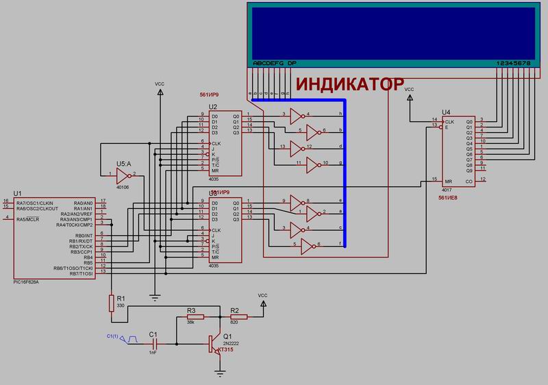

Ну с перебором знакомест понятно. А как Вы сегменты перебираете, ввод данных с МК идет на последовательные или параллельные порты ИР9?

Во жеж блин, тему эту потерял из поля зрения. Схему набросал в протеусе... только я так и не смог проследить сегменты... бумажка от индикатора куда-то подевалась. Нашел другую прошивку, в которой реализован 7-разрядный(24 бит счетчик) счет частоты с периодом счета 100мс. Рядом лежит алгоритм преобразования 32бит числа в 10 знаков... так руки и не дошли его встроить, да наверно и лишним уже будет.
Комментарий к файлу: Картинка для тех у кого нет протеуса
Freqmeter.jpg [47.02 KiB]
Да, у контроллера подключен кварц на 5Мгц. На схеме в протеусе его нет - он там и не нужен для работы симулятора.
Комментарий к файлу: Частотомер 7 знаков 0..20Мгц шаг 10Гц, время измерения 0.1сек
FreqMeter.rar [27.52 KiB]

ежли уж так "экономно", то и на сегменты надо последовательный сдвиговый регистр цеплять... :)
да и вытянет ли ИЕ8 ток 8-ми сегментов на один вывод? (учитывая "форсаж" тока сегмента для обеспечения необходимой яркости для динамической развертки) 8)
