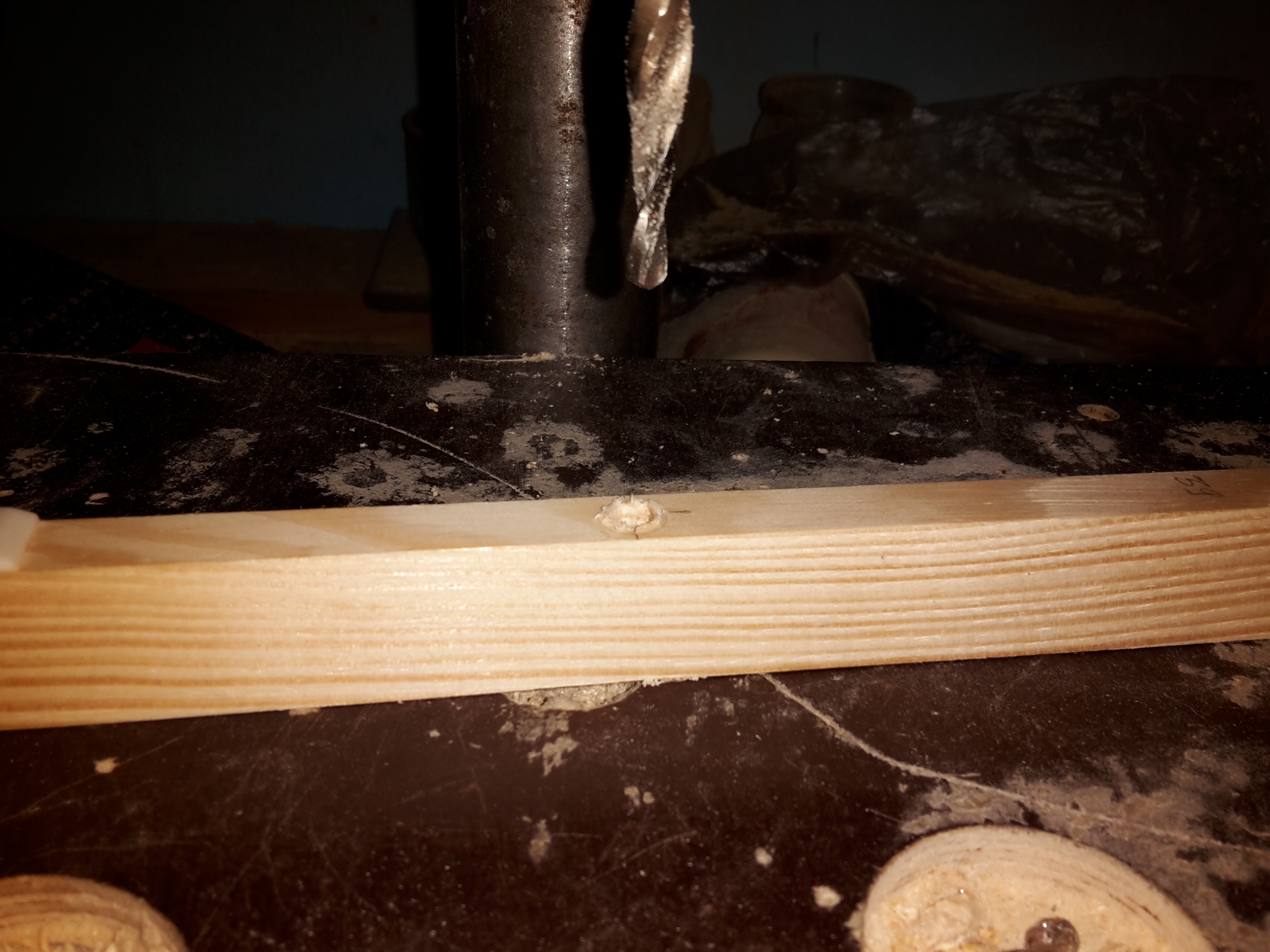

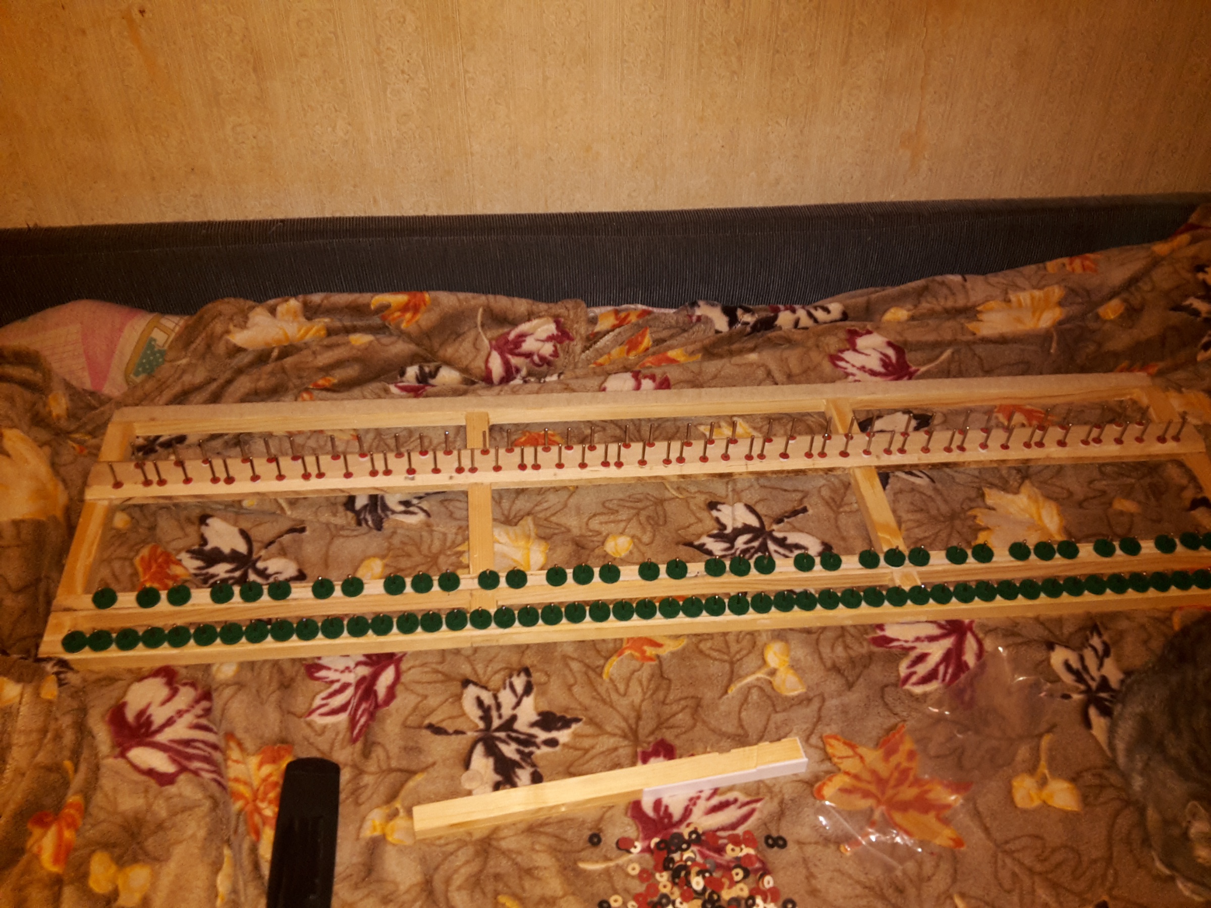

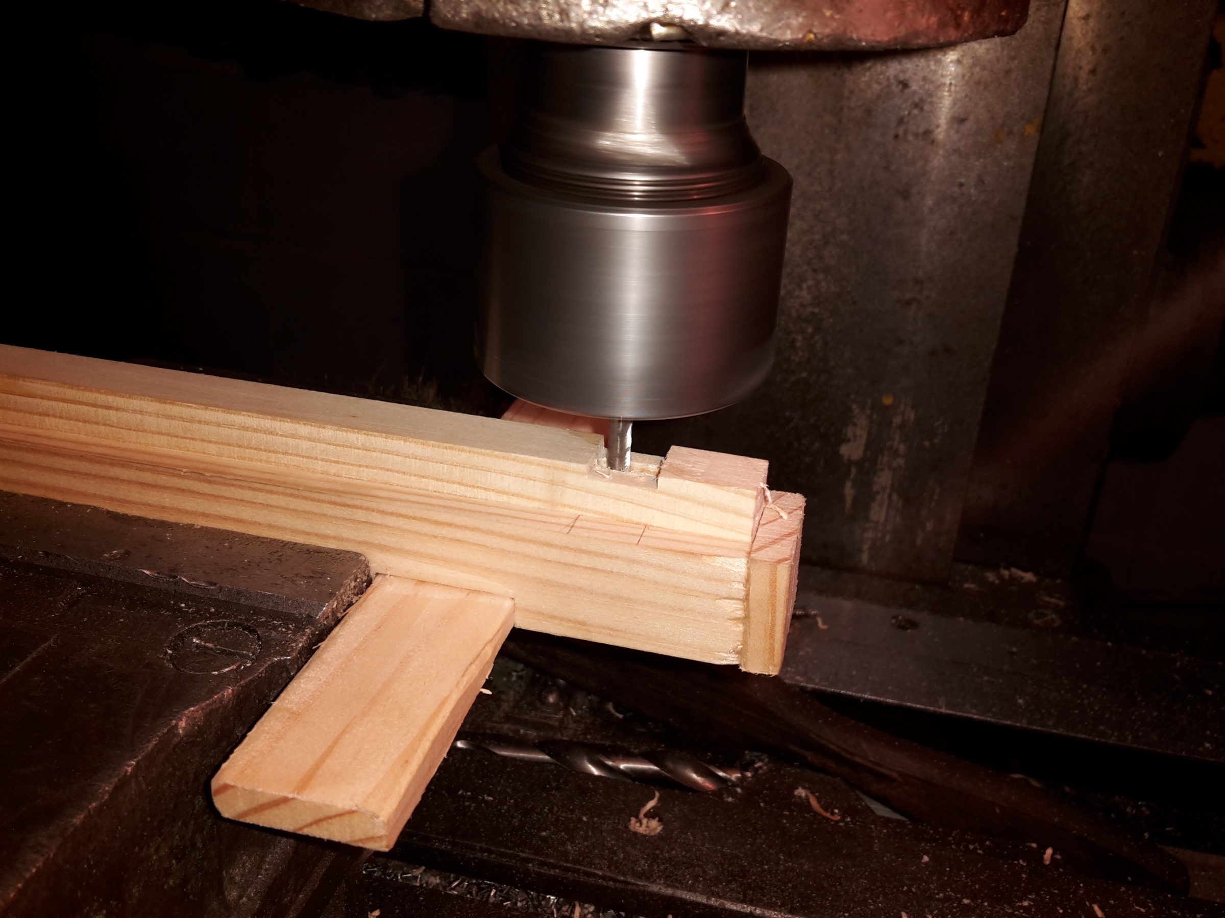

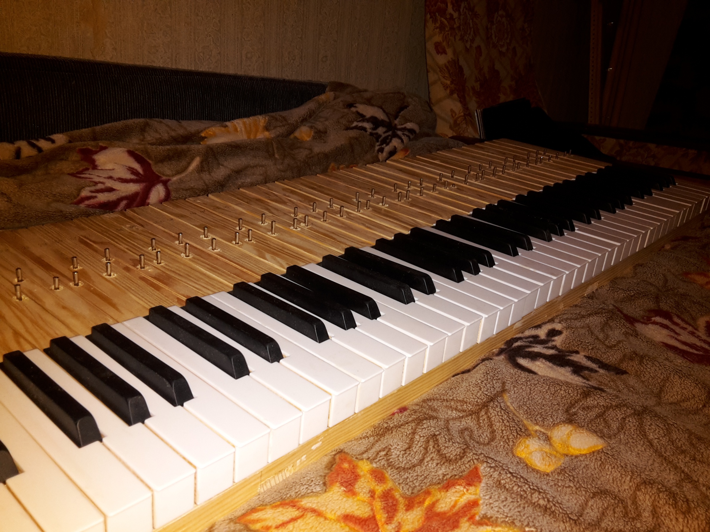

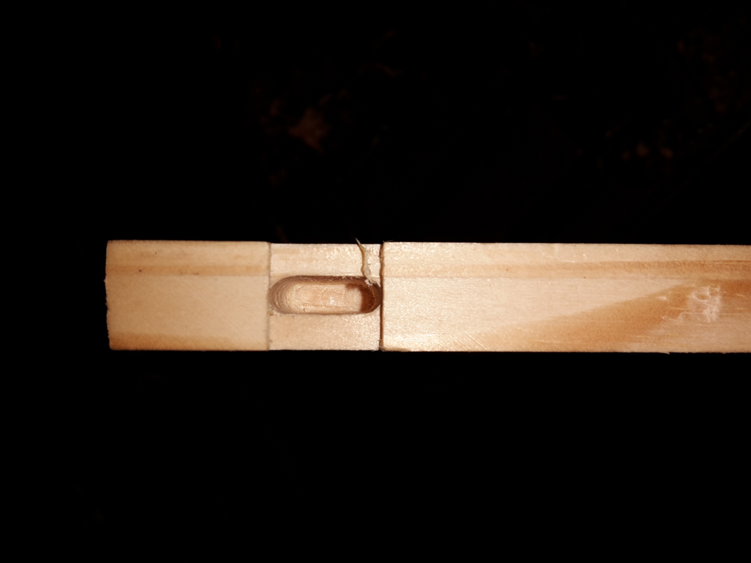

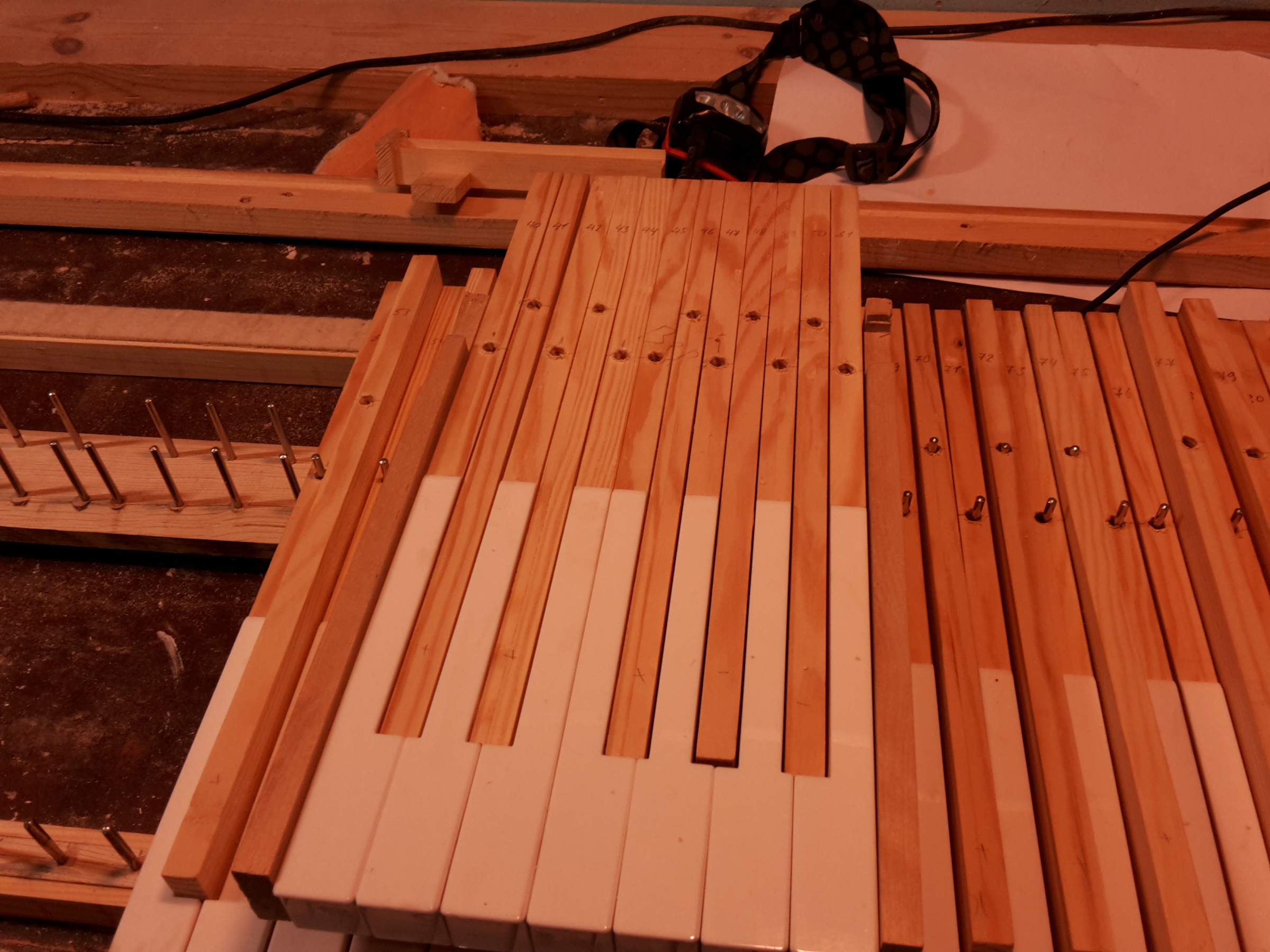

Интересная идея Анатолий с использованием пазов и выступов в клавишах, и я приму это к сведению, но я выбрал пока классический вариант конструкции. Да согласен с тем, что сверло уйдет и пиши пропало, собственно в предыдущем посте я это писал... И конечно у меня не получиться идеально ровной клавиатуры, если только по высоте, но первый блин всегда комом, и естественно учту ошибки. Здесь не помешал бы ЧПУ станок. А молоточки я как раз и буду использовать от пианино, я на помойке (не побоюсь сказать этого) нашел полностью механику и раму от клавиатуры, бомжы не успели сломать...
Ну собственно продолжу. Расверлив конусным сверлом отверстия под опорные штифты
Я начал сверлить пазы под направляющие с переди клавиш, сначало белых, затем черных. Делал я это на фрейзерном станке, который старше меня, и жалею что не сверлил все отверстия на нем, тогда бы я получил идеальную точность, пусть и без ЧПУ управления, а ручками, да дольше, но точнее чем на обычном сверлильном станке...
и вот что получилось...
Затем дома я вырезал из картона шайбы под красные шайбы на штифты, установил друкшайбы и собрал клавиатуру и вот что получилось...
черные накладки еще не приклеивал, так пока, просто установил))
Теперь осталось сделать накладки на клавиши для опорных штифтов, что бы клавиша не качалось влево-право и свинцовые грузы в заднюю часть клавиш, что бы уравновесить их и выдержать правильное усилие нажатие на клавиши, я уже писал 80г в басах 60г в среднем регистре и 50 в дискантах... продолжение следует...)))

Валер, а контакты то куда пихать будешь? Сзади?

Предварительно да, с зади и скорей всего через механику, чтобы увеличить ход магнита, благо детали есть...

Вчера начал вставлять войлочные подшипники, работка не быстрая)))

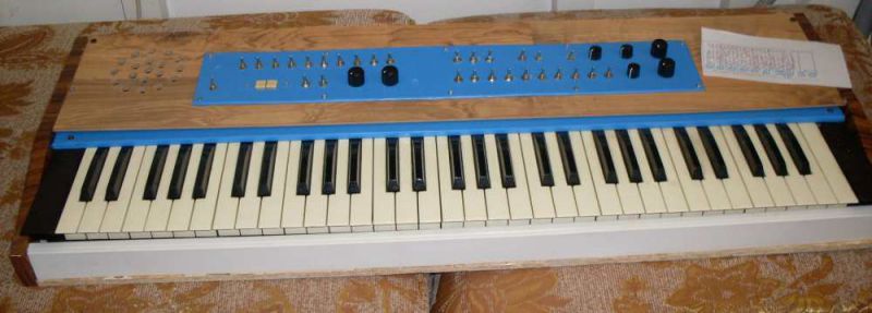

Сделал очередной макет корпуса синтезатора (именно - макет, так что не бейте ногами). Настоящий корпус буду делать гораздо позже, если терпения хватит. На станках , покрывать буду: грунтовка - шлифовка = нитроэмаль. Уберу все винты крепления, оставлю лишь самые необходимые.
Придумаю что нибудь с надписями. А пока синтезатор в режиме доводки: на экспериментальных платах - обкатано. Теперь надо создавать платы по месту (сильно отличаются от экспериментальных, ибо конечную плату надо "притачивать" по месту расположения, проводные жгуты вязать, точки крепления, переменные резисторы к конкретному месту. Работы ещё дохрена!
Макет нужен для оценки внешнего вида. Изображение
Тумблерочки как- то.. :dont_know: "не по фен- шую"..
Может, что- то типа вот такого:
или такого:
будет "посмпатиШнее"? :dont_know:

Речь о цене (их надо почти 30 штук) и доставабельности (слово не литературное, но я думаю - поймете).
Я тоже подумал: тумблеры какие то невзрачные, но есть некое преимущество: их хорошо видно: включен/выключен. Кнопка: она незаметна - вкл/выкл, придется добавлять световую индикацию, что вызывает дополнительные проблемы. Да и "ящик" синтезатора не бездонный - куда дополнительные платы засунуть?
Изначально я думал применить и движковые резисторы, но...под них надо четко вырезать канавку, они не очень гармонируют с тумблерами, зато гармонировали бы с длинными клавишами переключателей, но такие промышленность не выпускает, к сожалению. Тем более клавиши разного цвета (надо кое какие органы управления выделить цветом).
Второй аргумент: для музыкального инструмента недопустимы громкие щелк! Ибо мы работаем со звуком. Недопустимы и тугие переключатели. Здесь нужна моментальность включения, музыка ожидать не будет. Как видите, требований много.
Недостаток цифровых синтезаторов: выбор двух - трехзначного номера = теряем моментальность выбора другого тембра. Это тнабирать номер телефона можно неспешно, а здесь каждая доля секунды имеет проблему. Ну и обилие тембров, тоже вредит музыканту. Рояль 1, Рояль 2, рояль 3...пианино 1 итак далее - зачем? Достаточно всего одного рояля или одной трубы или одного фагота.
Древние Касио тем и отличались: быстрый переход,одним нажатием на другой инструмент. А всего их было от силы 10 штук, но поделены на банки (заранее набираем нужный набор инструментов). Зачем мне 712 тембров??? Примерно тоже и при выборе ритм рисунка. Он нужен только для репетиции, а для выступления на публику, нужен ЖИВОЙ ударник, с мозгами, а не машина.
Да и вообще, я считаю, на концерте должны играть живые музыканты, на настоящих классических (не электронных в основном) инструментах, а "баллалайка" на любителя и для сочинения музыки композитором.
Валера (Tihin) мечтает сделать электронный рояль, но настоящей замены классическому роялю по качеству тембра он никогда не добьется.
Пусть не обижается, но это факт. Но занятие любимым хобби это не отменяет. Как и я: мне инструмент как то и не нужен, я наигрался на всяких электронных и Касио и Ямахах и пылится Ямаха...перепробовал на звук и всякие Совковые электроорганы и ГДРовские и даже Итальянские пощупал...просто убиваю время на хобби.
