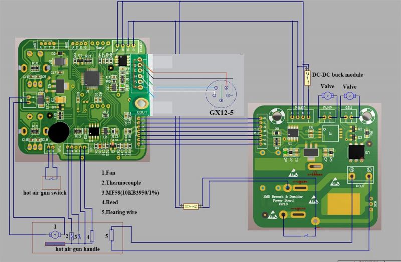

Доброго дня. Подскажите по подключению Фена.
Распиновки , схемки для комбо

вот там все расписано https://img.radiokot.ru/files/128307/me ... 1ekx2u.jpg
