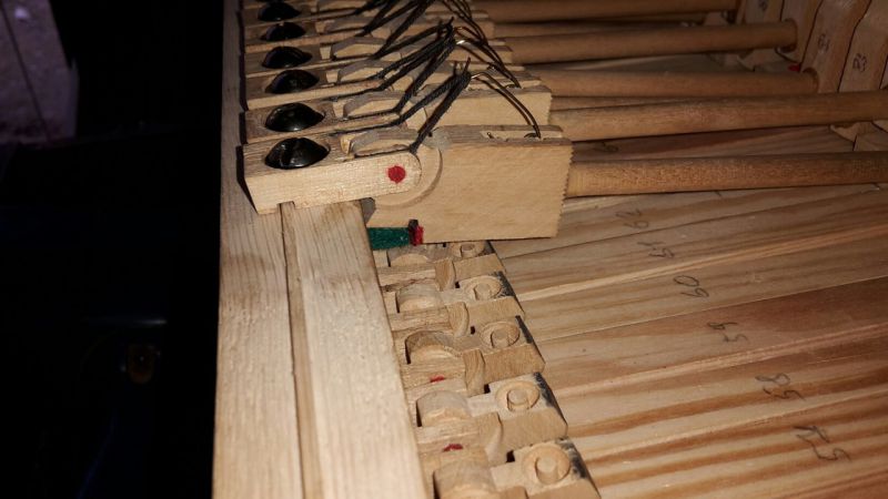

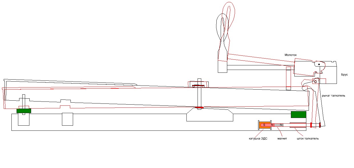

А я потихоньку начал делать миханику. из дуба выпилил брус, с одной стороны сделана "расческу" куда вклеиваются толкатели молоточков от миханики пианино, в моем синтезаторе это талкатели магнитов

Валера, как у тебя терпения то хватает - такую сложную механику на коленке выстругивать.
Я бы немного упростил: вместо молотка подвесил бы магнит. Уже одним рычагом меньше....
Кстати: ещё не поздно, на конец коромысла (молоток) приклеить магнит торцом, а катушку (каркас) сделать пошире, чтобы магнит не цеплял за внутренние стенки.
Хотя, вместо катушки можно применить и оптопару (на молоток - зеркало - алюминиевую пленку). Это чтоб не мотать 88 катушек! Упаришься! Но и оптопары (на отражение) тоже стоят немалых денег. Посмотри в Чипе.
Ну раз уж "заболел" древней технологией, подумай как на мотор, насадить 88 дисков с вырезами = генератор тонов. Есть прекрасная возможность на диске вырезать и синусоиду и другую форму сигнала тона. И стабильность частоты - один вал! Хотя, тебе не 88 дисков понадобится, а втрое больше. (гармоники наделаешь).
Как делать синусоиду? Насверлил отверстий по кругу (они же кругленькие), затем обрезал круг по линии диаметров отверстий. Зубчики - напильничком скруглить.
Но проще: нарисовать на фотопластинку формы "зубчиков" и просвечивать оптопарой. В принципе здесь и не понадобится 88 дисков, фотопленка широкая, склеил в кольцо, "нарисовал" дорожки (вполне пары миллиметров - ширина дорожки) - на одно кольцо поместиться хотя бы 30 дорожек...и то проще сделать.

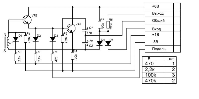

Твоя схема огибающей хорошая и простая, если ее довести до более фортепьянной то нужно немножко добавить в схему деталик, но эта схема имеет контактуру, а значит возможен дребезг. По серебренные или по золоченые контакты в домашних условиях сделать сложновато. В моем случае катушка создает импульсное ЭДС, сила удара прямо пропорциональна скорости движения магнита в катушке, схема без контактная и исключает дребезг. По количеству градаций громкости оби схемы далеко превосходят, то что сейчас в цифре (программистам лень написать хотя бы 256 градаций, это я про цифру в пределах 50тр, в очень дорогих градаций хватает) По поводу механической формы сигнала, так далеко в аналог не охото уходить)))
Такой вопрос по поводу модулятора на ЛН2. Моя схема КУ максимально выдает 6В, не могу найти твою схему, минус (7 вывод) микросхемы я подключаю к общему, а 14 вывод к выходу КУ (0- +6В) вот и вопрос, по даташиту микросхема питается от 3 до 18 в минимальных параметрах указано -0.5 +18 (странное значение -0.5, может имелось просто +0.5?) не будит ли срыва громкости когда с КУ пойдет напряжения меньше 3В, будит ли плавная громкость соответствующая напряжению огибающей? и не маловато ли питания 6В? или я немного не так понимаю работу этой микросхемы в качестве модулятора?
 Заголовок сообщения: Re: ЭМИ на логике.
СообщениеДобавлено: Чт мар 29, 2018 16:44:54
Карма: 43
Рейтинг сообщений: 168
Сообщений: 35639
1 - дребезг исключен, по причине включения в цепь довольно емких конденсаторов (один задает атаку и пьедестал, а второй - формирует сустейн).
2 - напряжение питания можно повысить (у меня по схеме предлагалось 12 вольт).
3 - ЛН2 - это не просто ключ, он преобразует входной сигнал точно такой же формы, но уровень сигнала уже зависит от моментного уровня питания микросхемы (от 12 - до нуля, согласно разряду конденсатора). В отличии от диодного или транзисторного ключа, ЛН2 в начале атаки увеличивает амплитуду сигнала.
Но у такой схемы нет измерения скорости нажатия клавиши, к сожалению. На магните с катушкой - есть. Но как она практически работает, я не слышал.
При цифровом опросе с двумя контактами скорость нажатия намклавишу измеряется и применяется, не только для увеличения мгновенной амплитуды, но меняет спектр сигнала на ударный.Добавляет спектр резкости удара по струне. (всплеск на частоте вблизи 2000 гц - металлический призвук). Это у хорошего синтезатора. Тщательно продуманного.
При составлении практической схемы, появятся много разных проблем, где и я не смогу помочь, из за недостатка опыта. Так что стройка может затянуться на несколько лет с неизвестным конечным результатом.

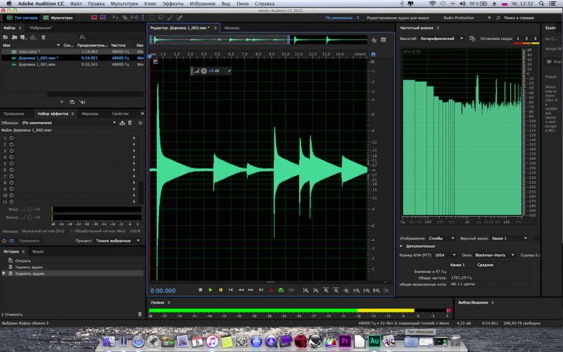

Сегодня протестил схему клавишного устройства (КУ)
На Ардуино запустил программу которая выдает прямоугольные импульсы с частотой 1760Гц это Ля третьей октавы, и вот результат.
Амплитудная огибающая очень похожа на фортепьянную. Импульс (сильный удар) начинается не резко (это конечно происходит доли сек) а с небольшим нарастанием, как струна, ей нужно время для начального колебания.
Конечно в графике видно, что затухание идет ровное, а у фортепьяно, затухает с амплитудой, но в ЭМИ это достигается обработкой звука схемой вибрато, тремоло и хорус и т.д
А тут я с разным усилием бил по магниту и он с разной скоростью входил в катушку, и видна динамика.
Так как катушку я использовал от электромагнита, витков маловато, и на очень слабые нажатия катушка не выдает ЭДС. Для Ля третьей октавы затухание должно быть быстрей, в схеме у меня стоит конденсатор С1 47мКф а это согласно затуханию малой и большой октаве...
Добавлено after 1 hour 45 minutes 20 seconds:
Забыл сказать. Шум паузы пока очень большой, на графике это видно, нужно подбирать диоды в модуляторе или пробовать ЛН2 ставить, попробую этот вариант...

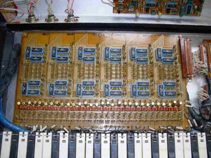

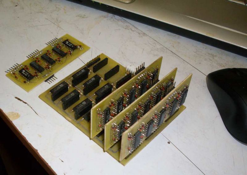

А тут у меня валяются готовые платы
Изображение - полный набор: и ИП1 и ИК3 иК4
И кроме этого на платах полный набор манипуляторов на 61 клавишу. Все микросхемы на кроватках. От синтезатора Юность 1132. Рассчитаны на 6 регистров.
Но для них нужен общий генератор? И этот есть, и блок фильтров тоже есть. И аналоговая плата обработки звуков (а вот эта плата не полностью исправна. там надо заменить пару транзисторов, УНЧ на наушники). Если в Москве - приезжай, продам.

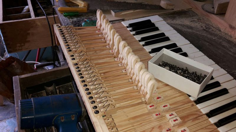

Ну вот, сегодня немножко поработал. Начал с держателей механики. Изготовил их из боковых основ пианинной механики, похоже на Дуб, но могу ошибаться, хотя по весу похоже. Изготовил их на фрезерном станке.
Шурупы латунные 6х30 с глубокой резьбой.
Ну и потихоньку прикручиваю молотки, предварительно перевернув вилки крепления, и предварительно отрезаю от основания молоточка лишнюю часть. Шурупы родные от механики пианино)
Выставляю молотки по номерам.
После как прикручу все молоточки, начну врезать противовесы в клавиши и толкатели молоточков ставить.

В смысле? Одноголосный? Одноголосным называют инструмент, на котором невозможно нажать 2 и более клавиш одновременно (то есть нельзя играть аккордами). Такой инструмент не требует огромной кучи микросхем. Достаточно 2 -3 штук. Судя по Вашему сообщению, у Вас многоголосый инструмент (не помню схему из журнала Радио и лень искать в Интернете).
Проблема в модуляторах (точнее их называли - манипуляторы, или генератор огибающей, что формирует Атаку, пьедестал и постепенное затухание при отпускании клавиши или в режиме ПИАНО - сразу, после атаки, имитируя удар по струне и затухание). Схем манипуляторов применяли много разных , я придумал простейший, буквально из 3 деталек. (где то ранее схему выкладывал). Но моя схема не позволяет управлять силой атаки (не регулируется) и прочими параметрами огибающей звука. Я считаю - это лишними регулировками. Я делал два режима: ПИАНО и ОРГАН.
Генератор всех нот (на 5 октав) - на него использовал всего 14 микросхем (не считая ведущего генератора - это ещё 2 корпуса микросхем). В качестве генератора нот - 2 микросхемы типа 1012ГП1 и ГП2 и 12 делителей октавных (561ИЕ10). Форма сигналов - меандр. А вот применяя 1012ИК3 можно сформировать синусоиды (грубые конечно). И корпусов микросхем потребуется вдвое больше. (выше про них говорил и схему прилагал).
На фото - блок: генератор всех частот + модулятор (платы вертикально воткнуты в мамку, показаны не все, а только половина)
Габариты блока: 115 х100 х 60. Это у меня старый проект (не доделал - увлекся другой схемой - канальный процессор для стринг органа, а потом другими схемами занимался).
Тыкни на фотку - увеличится. Tihin - ограничивай изображение до 1000 пикселей по горизонту = не растягивай экран.
У РадиоКота есть приложение - вставка изображений. Вполне удобная, чтоб не размещать свои фотки черт знает где.
А поболтать?

Я думаю он имел в виду "одноголосный" без обработки фильтрами выходного сигнала...
