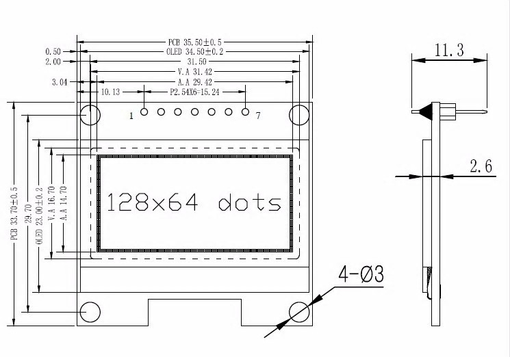

Ребята, подскажите!
Есть вот такой китайский корпус паяльной станции
Хочу в него переделать контроллер по схеме STM32_T12_2.1S, с дисплеем на 1,3"
Есть сомнения, что он туда влезет. Переднюю панель, конечно, надо будет переделать.
Китайцы дают такие размеры дисплея
То есть высота платы с дисплеем 33,5-33,7 мм (на разных чертежах чуть отличается). Я же измерил свободный проём в корпусе, получилось 78х34 мм.
Если кто собирал в таком же корпусе, отпишитесь пожалуйста! А то не хочется зря дисплей покупать.
PS. у меня есть в наличии 0,96", но изображение на нем все же мелковато. Хотелось бы дисплей побольше.
Влезет 2.1S в этот корпус.
Скорее всего новую придётся сделать, емнип, там по осям GX5 и энкодера ещё размер не тот.
