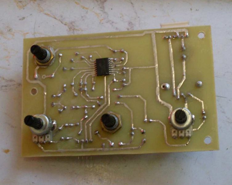

Сегодня, сел с обеда и сделал вот эту небольшую платку. это УНЧ с процессором обьемного звучания.
Процессор: HT8970 end усилитель - камень LA4425.

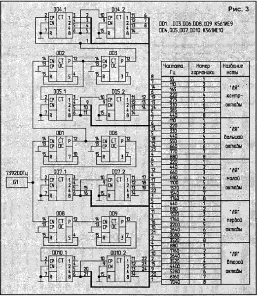

Хочу всеже разобраться с этой схемой
Вот ее чертеж с журнала Радиолюбитель
здесь говорили, что она не будит работать, точнее то, что допущена ошибка в чертеже (об этом и Анатолий говорит, что в журналах этим промышляют) В программе "Мультисим" я не нашел модель микросхемы К561ИЕ9 (CD4022A), там есть ИЕ8. Так вот хочу разобраться как должна работать ИЕ9.
Вот ее структурная схема
Как ее нужно подключить, что бы получить нужное деление частоты, например на 5? Если смотреть по схеме из журнала, на вывод 14 подаем импульсы. 13 вывод (запрет такта я так понял) он заземлен...Если нам нужно получить деление входной частоты на 5 (4 вывод) то 4 вывод подаем на 15 вывод (сброс) а с 12 вывода снмаем этот сигнал. Я так понимаю, что когда микросхема на 4 выводе дает деление 5, то на пятый импульс идет сброс счетчиков и вот этот "сброс" выдает 12 вывод (о нагородил то я...) Но если на выходах деления (1-2-3...8 ) эти сигналы постоянны, то зачем делать сброс? не проще ли просто снять сигнал с 4 вывода, который уже разделил основную частоту на 5 и использовать ее? Как ее правильно подключить? и в чем ошибка в журнале?
Как ее нужно подключить, что бы получить нужное деление частоты, например на 5? Если смотреть по схеме из журнала, на вывод 14 подаем импульсы. 13 вывод (запрет такта я так понял) он заземлен...Если нам нужно получить деление входной частоты на 5 (4 вывод) то 4 вывод подаем на 15 вывод (сброс) а с 12 вывода снмаем этот сигнал. Я так понимаю, что когда микросхема на 4 выводе дает деление 5, то на пятый импульс идет сброс счетчиков и вот этот "сброс" выдает 12 вывод (о нагородил то я...) в чем ошибка в журнале?
12 вывод- это "выход переноса", он выдаёт не сброс, а передаёт импульс на следующий счётчик..
Правда, в схеме есть одна "хрень"- DD1, DD4, DD7 работаnь будут, а DD2, DD5 и DD8 работать не будут- так как импульс на выходе переноса появляется только после 4-го импульса!
Если важно получить нужную частоту (но не МЕАНДР, а просто короткие импульсы) - то можно воспользоваться любым "более младшим" выходом микросхемы, находящимся перед тем выходом, который подключён к "сбросу".. - и спокойно заменить 561ИЕ9 на 561ИЕ8 - получится "та же МарьИванна", только из других дверей" :))) :)))
"основное отличие" 561ИЕ9 и 561ИЕ8-
561ИЕ9 счётчик "Джонсона" считающий "до восьми", и уровень "логической единицы" на выходе переноса сохраняется при счёте от нуля до 3-х, при появлении сигнала на выходе 4~7 на выходе "переноса"- логический ноль. (собственно, поэтому "делитель" по такой схеме работать не будет)
561ИЕ8 счётчик "Джонсона" считающий "до десяти", и уровень "логической единицы" на выходе переноса сохраняется при счёте от нуля до 4-х, при появлении сигнала на выходе 5~9 на выходе "переноса"- логический ноль.
https://www.ti.com/lit/ds/symlink/cd4017b.pdf
зы.. CD4022 есть в протеусе. :))

Валера, микросхемы 561ИЕ8 и ИЕ9 = счетчики пульсаций. Первая на 10 импульсов, а вторая - на 8. Их можно рассматривать как типичный дешифратор типа ИД, с той разницей - прямого действия от входной частоты(меандра) без промежуточного счетчика - генератора двоично- десятичного кода.
Теперь про ту схему: (которую ты понять пытаешься). - это полная чушь!
Поясню: берем с выхода ИЕ9 какой то импульс(например номер 4 и даем его на R (reset) , что в итоге? счетчик отсчитает до 4 импульса и ВСТАНЕТ! Навечно! Пока не сбросишь питание! Ибо для нормального счета на входе R должен быть логический 0. И он есть, на выходе Q4, до того момента, пока до него не дошла очередь счета. Как только выход 4 выдал лог. 1 = счетчик остановился (через R) и дальше считать не будет, а просто стоять.Ибо лог 1 будет так и "висеть" на входе R, не позволяя считать дальше.
Что делать? Подвесить R через резистор 100к на массу, провод от выхода 4 пустить через конденсатор. Тогда счет будет прерываться кратковременно, с каждым приходом 4 импульса. Но более грамотно на выход подцепить RS триггер для кратковременного сброса в 0 счетчика ИЕ8 (ИЕ9) и пару элементов совпадения на ЛЕ5 и ЛА7. (читай книгу В. Шило "Популярные цифровые микросхемы КМОП").
А ту схему = в топку!
Ты купил делители 1012ГП1 и ГП2 ? Вот их и используй! Нафига напихивать кучу микросхем???
К тому же (если эта схема была бы и рабочей) нафига тебе частоты наряду с 440Гц, её четная гармоника - 220 Гц и т. п. - частоты 330 Гц (это уже не гармоника = диссонанс) и прочие нечетные и не к месту...
Если не веришь, спаяй на макетке часть схемки: генератор, к нему счетчик ИЕ9 (ИЕ8) и проводочками потыкай. Осциллограф есть?
На подобном счетчике хорошо делать генератор какой то скважности: от 1 до 10. Но не делитель частоты. Или генератор заданной формы сигнала (я писал когда то ранее). Например: синус, треугольник, пилу...(углы сглаживаем конденсатором). Но частота полученного сигнала будет в 10 раз ниже исходного. (или в 8 раз для счетчика ИЕ9).
Для Юрика - а я что говорил? А ты почитал статью в журнале Радио про Канальный ЭМИ??? Не откладывай. Интересный материал.
Ну и опять напомню, совет: проще купить б/у Совковый синт и с ним "развлекаться"! Самые достойные: ЭМ11, 14, 141, их Прибалтийские клоны, Вермоны тоже неплохие, Юность 1122, 1132, .... некоторые Итальянские аппараты (названия не помню, зря советую, их не достать).
Или понять цифровые и строить по цифровым схемам. Где , главное создать "железную" схему а потом уже программировать ЛЮБЫЕ тембры! Какие в голову придут! Забыв про паяльник и работая только с компьютером и программатором!
Дядя Толя!!!
Вот ИЗ ПРИНЦИПА сделаю делитель на 561ИЕ8, и ПРОВЕРЮ... Почему- то раньше у меня ТАК РАБОТАЛО.. - как только на выходе (допустим, Q4) появится лог "1", счётчик сбросит ВСЕ выходы в "0", и начнёт считать заново!!!!!!!!!

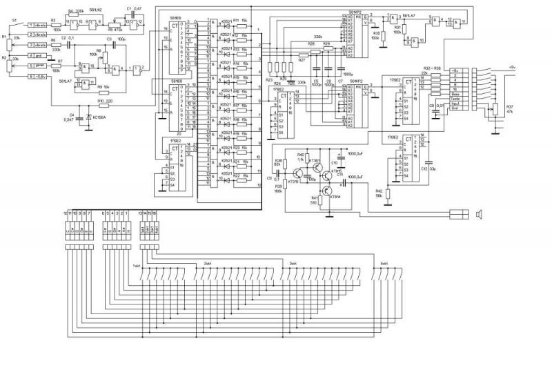

Попробовал- сделал вот по такой схеме-
Частота мигания HL1 уменьшается, в зависимости от того, с какого из выходов на "сброс" подаётся сигнал.. - делит- "от двух до десяти"..
Соответственно, если взять 561ИЕ9- то "делёжь" будет "от двух до восьми" :)))

И частота делится и заодно и скважность меняется. Ибо ширина импульса с выхода Q0 постоянная. А вот промежуток между импульсами зависит от того, с какого выхода берем сигнал обнуления.
А вот ещё забавная схемка детской игрушки (одноголосный ЭМИ на цифровой логике).
Где использован принцип выбора на КК (клавиатура) коэффициента деления ведущего генератора.
Коэффициент задается на счетчиках ИЕ8 с элементами совпадения и счетчик (выбор октавы) ИЕ2

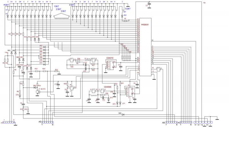

Тут у меня ещё одна схемка "нарисовалась" Размещать? Или не стоит? всё одно такую никто собирать не станет.
Причина простая: основа звукогенератора и опроса клавы микроконтроллер (большой контроллер) типа М108, его и запрогаммить ещё грамотно надо....
Сейчас с нею ковыряюсь. Завел - работает, но есть некие недостатки....

Да нет проблем. Ради интереса если только глянуть.
Правда там нихрена не видать. Картинку пришлось ужимать. Иначе не впихнуть.
Схема вся внутри процессора (или по другому контроллер), который опрашивает контактное поле (клавиши) находит нажатую/нажатые и выдает на разьем АС сразу 6 частот. Кроме этого на выход Q1 уходит сигнал СТРОБ (он нужен чтобы открыть путь звуку на выход усилителя, при условии - клавиша нажата и закрывает - клавиша отпущена). Кроме этого схема вырабатывает частоту вибрато (2 позиции: медленное и быстрое), создает аккорды аккомпанемента, формирует бас, и управляет ритм "машиной" (отдельная схема и довольно приличной сложности).
Откуда эта схема? Как то прикупил раздолбанный Итальянский синтезатор от фирмы Siel - вот его ковыряю.
Эту схему я восстановил - работает. Схему обработки звуков - не до конца восстановил. (её здесь нет, надо отдельно выкладывать).
Там и все фильтры обработки звуков, сустейн, атака, фазовращатель,
Качество звуков (тембров) неплохое. (где то на "трубе" есть - можно послушать) . Но четкого рояльного тембра нет.
Я пока не полностью разобрался в этой схеме (нет осцилла под рукою) Там есть ещё два выхода: Q2,Q3 - что они там выдают? Хрен его знает.
На контроллер М108 не нашел даташита. Да и нет смысла искать - его программировали, а это - черный ящик!
