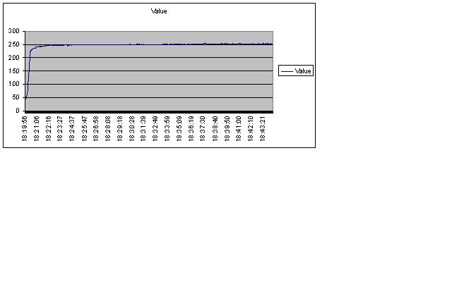

У меня сейчас (после разбирательства с "улетом в 450" ) другой прикол обнаружился.
После стабилизации температура жала медленно, но верно ползет вверх. Пидами поигрался - картина меняется, но тенденция роста остается .
Логгировал термопарами и тестерами UT61C и Victor 86D (что есть в наличии).
Комментарий к файлу: лог в Excel

Maker39, растет температура холодного спая в ручке, из-за этого контроллер думает, что температура падает и поддает жару.
Т.е. это явление в данном устройстве нормально, и бороться с ним нет смысла ?
Завтра попробую на подольше оставить-посмотреть насколько вырастет.
Чтоб с ним бороться, нужно сообщать контроллеру температуру холодного спая.
