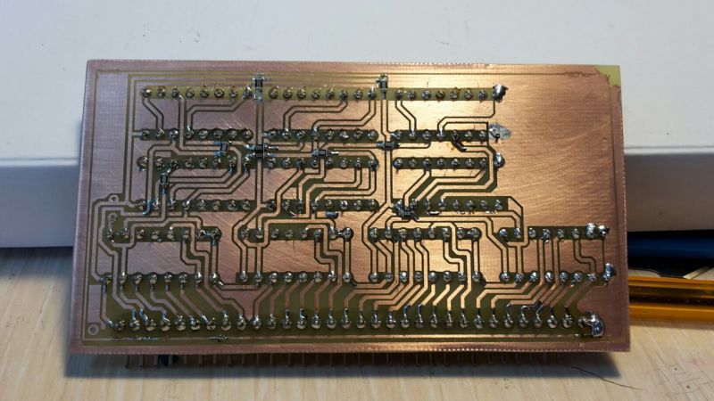

Сегодня почти закончил отладку синтезатора на основе М108 (даташит выше). Почти во всех режимах выдает звуки.
УНЧ попался поганый, при большой громкости хрипеть начинает. Надо другие "камни" купить.
TDA2030. Но для них придется новый блок питания сделать, им требуется 2 полярное питание.
Есть и готовый УНЧ на STK, но это слишком круто для синтезатора, как никак там 50 вт на канал.
Ему и 10 ватт до жопы! Да и трансформатор тяжелый, а городить Импульсный, что то нет желания.
Заодно "обкатал" и микросхему обьемного звука НТ8970 = работает. Без проблем.
У микры М108 есть возможность получить готовые аккорды по выходам 8,9,10 - надо придумать схемку (простая) выбора аккордов.
Короче: есть ещё над чем повозиться.
Кроме этого: надо испытать новую плату активных фильтров (7 каналов, уже собрана).
В ближайщие дни займусь.
И....остается "одень" на аппарат костюмчик. Пока не спешу с этим, ибо надо подготовить все органы управления, а потом под них и панель делать.

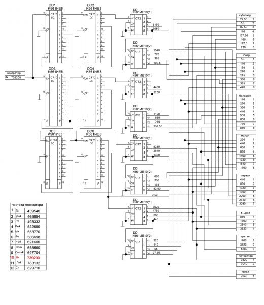

Собрал и протестировал схему одного блока из 12-ти на ИЕ8 ИЕ10. Схема работает, деление частоты основного генератора, делиться правильно (тестил на цифровом оциллографе, который частоту показывает)
В схеме я указал частоты основного генератора на каждую ноту.
Частоту подавал с Ардуино. Но вот беда, тот "скетч" что я нашел не смог мне выдать частоту выше 18кГц, хотя для него и несколько мегагерц выдать не проблема...
вот этот скетч
const int SoundPin = 9; // Пин подключения пьезоизлучателя – 9 дискретный
int DelaySound = 10000; // Пауза 1 секунда
void setup()
void loop()
// Пример использования tone()
//tone(pin, частота)
tone(SoundPin, 739200); // Воспроизводим сигнал
delay(DelaySound);
noTone(9); // Выключаем звук
если забивать вот в эту строку "tone(SoundPin, 739200" частоту 1760 (Ля 3 октавы) то частота на выходе ардуино соответствует оригиналу. А если вбить 739200 то максимум 18.25кГц.
Может кто знает какой скетч нужен?

Валера, а 30 корпусов микросхем - не слишком ли "шикарно"? А ведь мог обойтись и 13 штуками...имея как минимум 8 х 12 голосов. Или....(но это уже другая тема) 1 процессор и 1 ЦАП...ну, может быть и 1 RAM.
И для Юры: я сожалею конечно, но в той статье разжевано так подробно, осталось только понять.
Но Вам , молодым, надо как то научится понимать логику микросхем. Это у меня мозг давно переполнен и уже трудно вливать туда новые знания (через край выливается, наступает склероз).
Ну давай так: генератор - делители (цепочка) = это ни что иное, как генератор "адресов". Уже почти процессор. Старшие 3 адреса опрашивают клавиатуру и если какая то клавиша нажата - этот набор логимческих "единиц" и "нулей" тут же фиксируется в РУ2 (память, параллельно записывает). ROM ,то есть ПЗУ (на РЕ3) выдает мгновенный коэффициент деления ведущей частоты до образования МЕТКИ частоты, согласно номеру нажатой клавиши. На аналоговый блок нет звука, туда "летят" метки. Звук уже образуется в схеме (4 канальная) (в 12 номере напечатана) по схеме Старт, стоп, старт, стоп и одновременно и более , гораздо низкая частота амплитуды огибающей: Атака, спад, пьедестал и затухание. по сигналу от строб импульса.
В той статье, почему я Вам предложил изучить, так подробно всё расписано, даны и осциллограммы...постарайтесь только напрячься и понять. Но лень Вам не позволяет вьехать, а надо...Ибо может придется понимать и более сложные вещи...и надо пройти весь путь от обычного выключателя, до процессора в 4 ядра!

Здравствуйте. По поводу генераторно-делительного блока, я бы посоветовал бы использовать ГП1-ГП2. Я делаю сложную схему на ИЕ8 для чистого гармонического тембра. По поводу манипуляторов: Тут зависит от того, что нужно, Я пошел более сложным путем на датчиках ЭДС, так как динамика таких манипуляторов очень хорошая, и почти на 100% имитирует фортепьянную. Также хороший манипулятор предложенный Brigadirom, с перезарядом конденсаторов. В обоих случаях нужно делать манипулятор на каждую клавишу.
