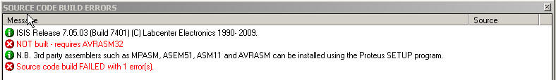

 Заголовок сообщения: Не запускается симуляция, требует AVRASM32...
СообщениеДобавлено: Чт сен 10, 2009 00:09:39
Зарегистрирован: Вт май 08, 2007 02:17:25
Сообщений: 25
Откуда: Sumy
Собственно - сабж.
Т.е. - не запускается симуляция проекта, требует AVRASM32.
"Родные" примеры - работают.
Может кто сталкивался и победил? Скриншот прилагаю.
avrasm32.jpg [23.56 KiB]

Проект должен компилироваться из ISIS? Или используется внешний компилятор?
СообщениеДобавлено: Чт сен 10, 2009 02:25:12
Сообщений: 25
Откуда: Sumy
Из ISIS. Дело еще и в том, что год-полтора назад он работал, а теперь - вот такая бодяга...
Может, что-то убрали из системы разработчки (тот же компилятор)?
Или же он тогда у меня захватывал какие-то сторонние ассемблеры?
Прописанные в путях системы?
Обычно устанавливал: Code Vision, AVR Studio, WinAvr, VMLab.

Source - Add/Remove Source Files - выбрать AVRASM2 в Code Generation Tools. Если такого нет, то добавить в Source - Define Code Generation Tools:
