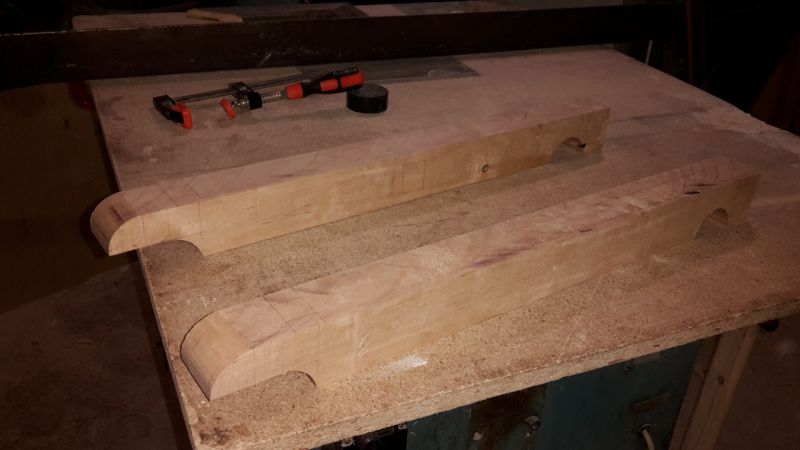

Продолжение... корпус.
На этих выходных вырвал день для продолжения изготовления своего ЭМИ.
Боковины основного корпуса я решил делать из фанеры, дешево и крепко. Приобрел фанеру толщиной 12мм, сорт где одна из сторон без сучков, распилил под нужный размер и склеил в три слоя.
затем начертил чертеж для выреза заготовки, сначала на ленточной пиле отпилил до закруглений, затем на фрейзерном станке сделал закругления и боковины готовы.
Теперь нужно изготовить нижнюю раму и заднюю крышку. Подробней расскажу с фото позже...
Продолжение следует...

Боковые (щечки) лучще сделать из монолита, то есть из мебельного щита (продаются). Причина? Фанерные торцы... Хотя, если их хорошенько прошпаклевать...но тогда теряем самое ценное - рисунок деревянных волокон.
А вообще то , изготовление корпуса я бы начал с тумбы, на которой будет стоять инструмент. О переносном легком варианте нет и речи - инструмент будет весьма тяжелый - только стационарный вариант. В тумбы заложить и динамики и мощный УНЧ, блок питания, ножные педали. Туда же (места хватит) разместить и почти всю электронную начинку, оставив сверху только клавиатуру и органы управления.
Электроника: подумай о процессоре = опрашивать клаву, так намного сократиться количество проводов связи.
Процессор позволит и намного сократить количество манипуляторов(генератор огибающей), генераторов тонов и прочего до разумного количества - 8 каналов (у тебя всего 10 пальцев).
От клавы требуется момент нажатия, номер клавиши и момент отпускания.
Я ранее неоднократно напоминал про схему канального процессора, где запоминается моментно номер нажатой клавиши, а далее начинается процесс обработки звука , не мешая нажимать и другие клавиши, которые также запоминаются и проходят свою обработку , но 4 канала явно мало, надо делать 8 каналов и расширить диапазон частот до 8 - 10 (одновременно звучащих), что в общем то не сложно. Просто надо хорошенько разобраться с той схемой (напрячь мозги) и развить её качественные характеристики.
Всё это - бла бла...я сам то никак не найду в себе силы как следует заняться той схемой. (других проблем хватает).
