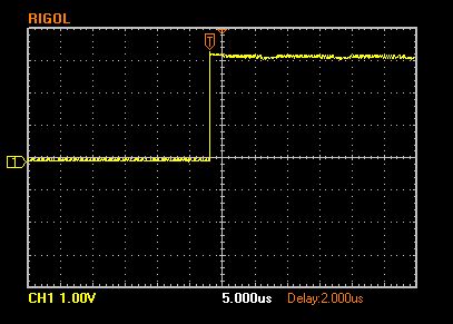

Вопрос по поводу отсутствия резистора между базой Q2 и землёй навёл на размышления.
В контроллере KSGER Ve2.1S стоит транзистор в корпусе SOT323 с маркировкой ARDV, что за зверь?
В схеме указан S9013W, но у него маркировка должна быть J3.
Почему между выводом 18 МК - порт PB0 и базой Q2 нет ограничительного резистора? Может быть такой резистор внутри корпуса транзистора?
Либо это MOSFET. Прозвонил выводы этого транзистора не выпаивая из контроллера.
База как у обычного NPN не прозванивается, а между коллектором (а может быть стоком?) и землёй прозванивается диод анодом к земле, как у MOSFET.
При использовании в качестве Q2 транзистора BC817, необходимо поставить в цепь его базы (между портом PB0 и базой) резистор 470 Ом. Это ограничит ток и исключит перегрузку порта и транзистора по току.
P.S. Поставил резистор 470 Ом во всех трёх контроллерах, работают нормально. Изменённые схему и плату прилагаю.

Транзистор Q2 работает в ключевом режиме. Назначение резистора 4,7 ком (база земля) надежнее и быстрее закрыть транзистор. Ввести его в режим отсечки.
При такой инерционной нагрузке, как нагреватель, крутизна фронтов и спадов особого значения не имеют. Тем более, что стоит биполярный транзистор, а не MOSFET, который имеет заметную ёмкость. А вот перегрузка порта и транзистора по току нежелательны.
Поэтому нужен ограничительный резистор. Я 4к7 с базы Q2 на землю ставить не буду, поскольку в готовые платы неудобно его лепить, да и считаю, что он не влияет в нашем случае. Делал паяльную станцию с этой ветки viewtopic.php?f=2&t=101844, там тоже резистора между базой и землёй нет. Никто не жаловался на какие-то проблемы.
На базе Q2 всё благополучно, о чём свидетельствует картинка с осциллографа.
На коллекторе уже заметно влияние ёмкости MOSFET транзистора, который управляет током нагревателя. Но всё равно задержка выключения невелика, длительность спада менее 100 микросекунд.
