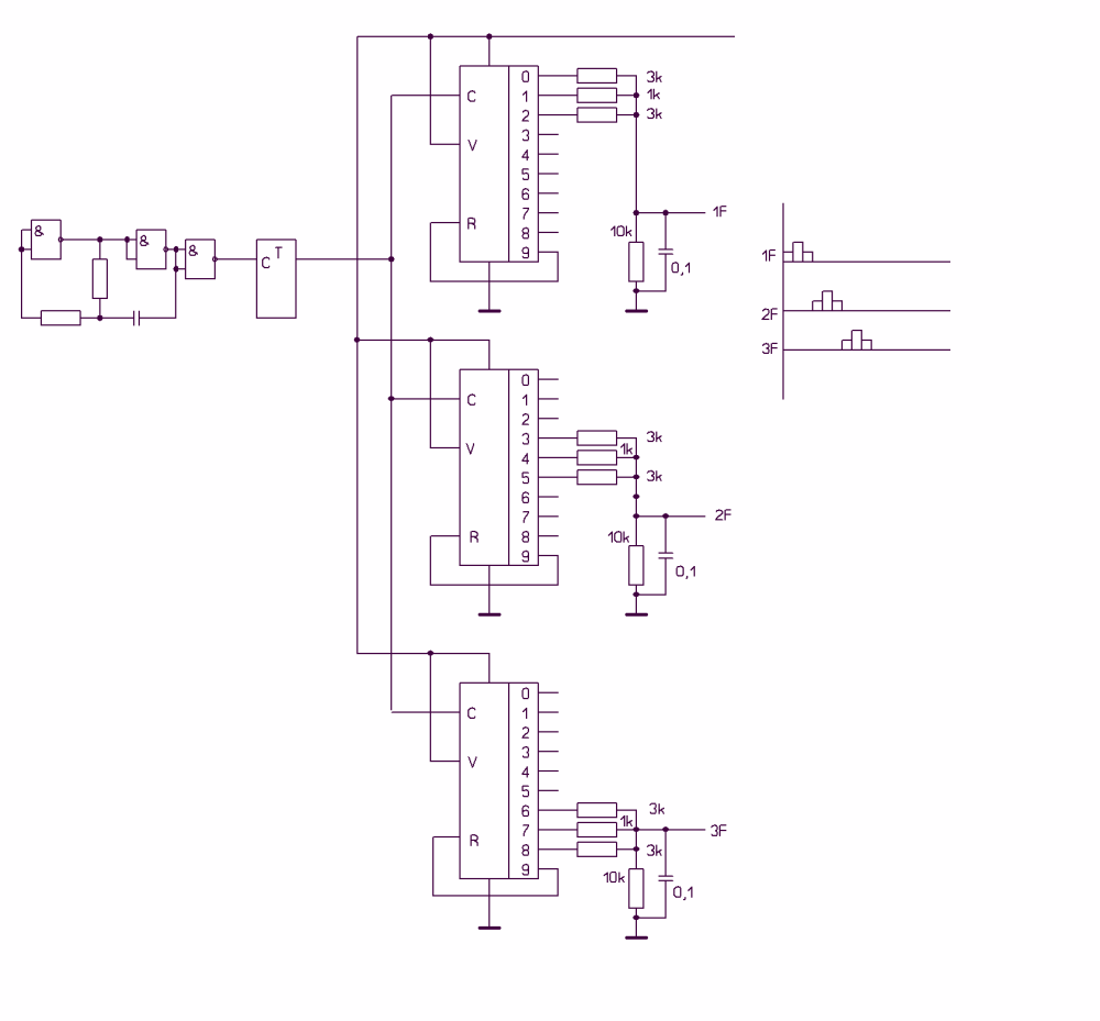

СообщениеДобавлено: Пн мар 30, 2015 09:38:08
Карма: 43
Рейтинг сообщений: 168
Сообщений: 35639
Я бы сделал так: (см. вложение). три микросхемы формируют каждая свою фазу, сдвинутая относительно соседней и конденсатор на выходе несколько сглаживает углы прямоугольных сигналов обеспечивая форму сигнала на выходе, напоминающую синус. (сильно искаженный конечно, но это всё одно полезнее для катушек двигателя).

Brigadir По мне, два счётчика лишние.
!gori Можете сосчитать на диске число стробоскопических меток для скоростей 33 1/3 и 45 об/мин? Как следует из описания на вертушку, скорость вращения контролируется по стробоскопу от сетевой частоты. Если будете делать на ATtiny2313, то программу напишу. Сейчас видится
- выход стробоскопа, на котором присутствуют короткие импульсы подсвета МТХ90 или светика с периодом 20'000 мкс
- три сдвинутых на 120 градусов последовательности для коммутатора, период следования которых нужно будет изменять, т.к. движок имеет "скольжение" скорости
- команды включения "33 1/3" и "45"
- команда останова
