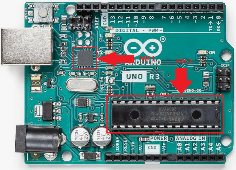

Собственно что Уно, что нано, что про-мини - практически одно и то же.
Я имел ввиду про то UNO у которой на плате два МК без СН340...
arduino-uno-schematic.pdf [32.73 KiB]
один МК является программатором, а второй в который заливается программа... вот я и спрашиваю, данный программатор полноценный SPI или просто эмулятор чипа СН340 (USB-UART)? :roll:

Судя по схеме это таки простой преобразователь USB-COM
Иначе бы подключение к 328й по другому было выполнено .
:roll:
Нет такого Uno. Uno - это плата с Атмегой 328, минимальной обвязкой и адаптером USB-RS232. Не более того. С помощью Уно можно запрограммировать мелкие платы типа Ардуино Мини, не имеющие USB преобразователя.
Платы с двумя МК - это отдельная тема. Например, Верба от ЧипИДипа. Она чем-то похожа на Уно, но точно не Уно.

Ошибаетесь - UNO в нескольких вариантах выпускалась.
Да и в качестве USB-COM там и мега 8 и мега 16 и СН340 встречались.
Другое дело, что платки с таким "излишеством" заметно дороже (тем более относительно нанок) - посему и не слишком часто в лапы попадали.
8)
Схему в том посте не судьба было посмотреть?

С "минимальной обвязкой" была только arduino NG.
