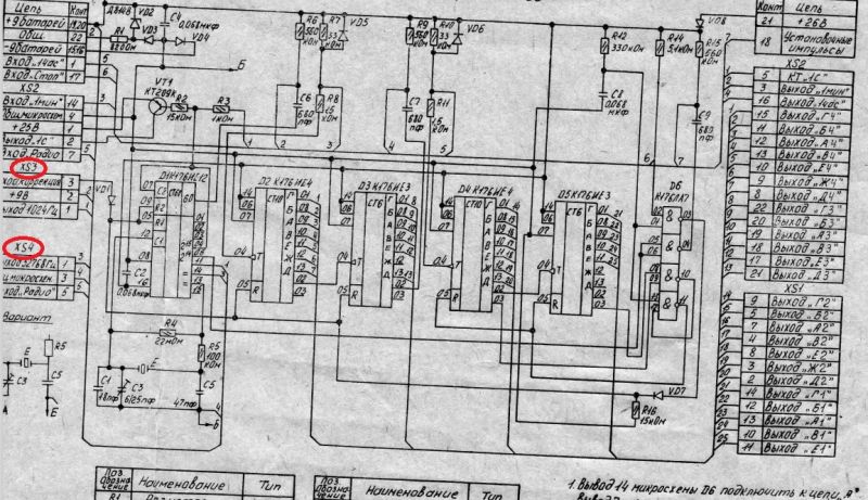

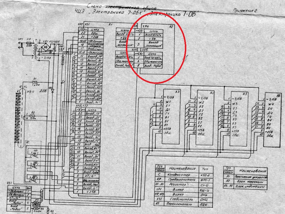

Там нет "предустановки", поскольку сигналы точного времени передаются в момент ХХ часов 00 минут 00 секунд, то это аналогично нажатию кнопки "коррекция" у часов- то есть, установка счётчиков минут и секунд в нули (счётчик секунд есть в составе 176ИЕ12, но мы его состояние не видим)
Вот схема соединения блоков:
Красным выделен блок коррекции
И вот схема основного модуля часов:
Красным выделены разъёмы подключения "блока коррекции",
И тут видно, что коррекция часов происходит при подаче высокого уровня на контакт 3 разъёма XS3, который, через диод VD1 подаёт высокий уровень на микросхемы D1, D2 и D3
При отключении "блока коррекции" в схему часов просто перестают поступать импульсы коррекции..

D1 это сам 176ИЕ12
D2 счётчик единиц минут
D3 счётчик десятков минут
По схеме видно, что сброс НЕ ПОДАЁСЯ на счётчики часов и минут!
При приходе сигнала "сброс" на счётчики минут- если уже произошел переход на следующий час (часы спешат), то просто сбрасываются в ноль счётчики минут, если часы отстают, то, за 5 минут (кажется именно за 5, но это не точно) на выходе "переноса" (вывод 02 176ИЕ3 или 176ИЕ4) возникает логическая "1", которая по сигналу "сброс" падает "в ноль", и счётчик часов прибавляет единичку.
