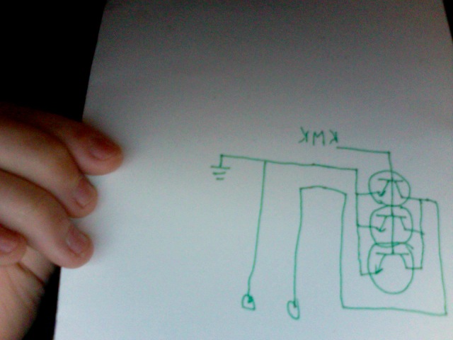

Сообщений: 1451
вот проверьте коты плз ,я просто таким образом хочу добится большого тока,для подключения 5 амперной лампы)
Фотография 2010-11-08 в 22.16.jpg [66.88 KiB]
 Заголовок сообщения: Re: как подключить реле к мк???
СообщениеДобавлено: Пн ноя 08, 2010 22:35:49
Рейтинг сообщений: 11
Зарегистрирован: Сб мар 07, 2009 20:44:36
Сообщений: 4435
ппц, что это??
тогда уже IGBT - транзисторы...
Не умеешь - не берись, но не взявшись не научишься...
СообщениеДобавлено: Пн ноя 08, 2010 22:41:10
Зарегистрирован: Пт фев 19, 2010 19:39:28
Сообщений: 1451
Stalker46 писал(а):
ппц, что это??
короче посоветуй как сделать надо управлять лампой через контроллер...
