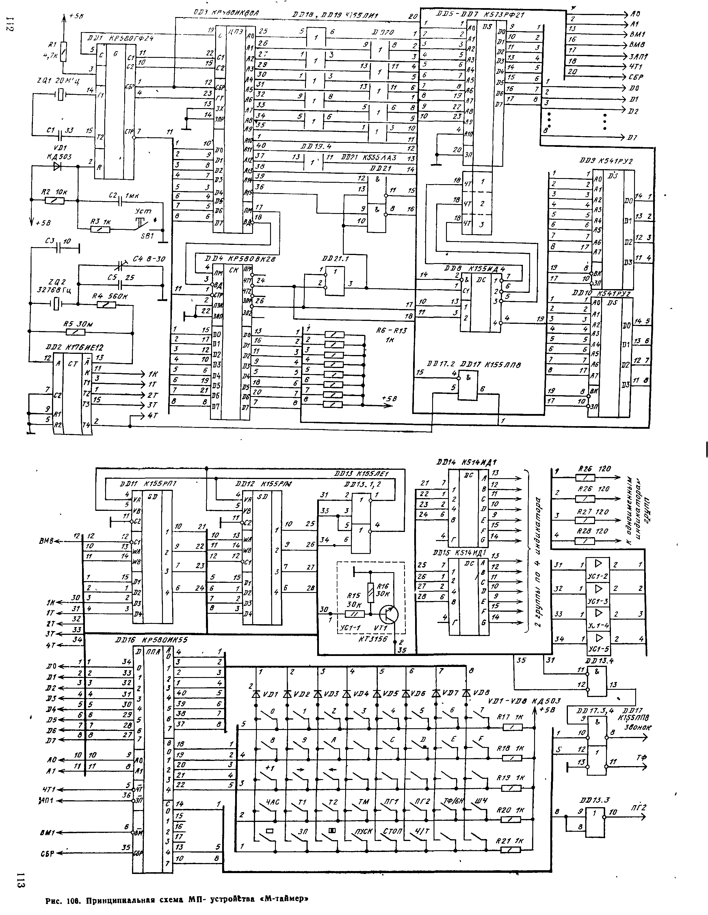

Micron писал(а):
petrenko, а схемку этого таймера не подкинете?
Как говорится "обещанного три года ждут". Но в данном случае удачно сложилось и "подкидываю" схемку :
download/file.php?mode=view&id=180898
m_timer.png [227.19 KiB]
Смотрите, сравнивайте, потом скажете своё мнение, насколько похожи схемы, что лучше/хуже и т.д.

petrenko, спасибо. М-даа, не ожидал, что таймер и ЮТ-88 на самом деле одно и то же. Отличия находятся только при детальном рассмотрении.

Да, есть некоторые отличия, причём, как мне кажется, в М-таймере часы и индикация выполнены лучше.
Да и публикация М-таймера была много раньше.
Кроме того авторы М-таймера не скрывают, что есть некий дружественный источник с которого они 90% перерисовывали, ещё более ранний.
Какой именно установить не удалось, но есть предположение, что Българский.
Ежели далее разсмотреть другие модули ЮТ, то тоже обнаружатся, мягко говоря "заимствования" ,без указания ( как принято - хотя бы в рамках вежливости и этики - в конце статей ) источников, увы.. :(
( "для интересу" разсмотрите модуль растрового дисплея и сравните с микро-80 и любительским дисплеем Багдяна :wink: )
Ну а что касаемо клавиатуры только на 16 клавиш, то 580вв55==8255 им надо было заменять "для упрощения" не на прошиваемые ПЗУ-шки( и кому из "авторов" ют в голову подобная ересь пришла.. ), а на обычную 155ив1 ,включённую по схеме из книги Бирюкова.
Лично я решил повторить схему М-таймера, дополнив оную адресными регистрами с повыш. нагрузочн. и буфером данных, что превратит его в модуль гораздо лучший модуля проц. ЮТ
К тому же не будет лежать и пылиться без дела, когда наиграюсь с ретро-репликой, а может поработать часиками. :tea:

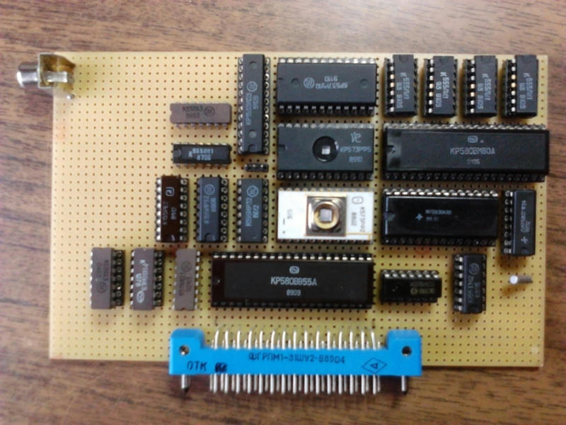

Здраствуйте, я новинький на форуме! Я уже год как хочу собрать ЮТ-88 но до сих пор сталкиваюсь с дефицитом деталей. Некоторые детали я купиль в местном специализированном магазине, некоторые микросхемы логики уже давно волялись у меня и некоторые цифровые микросхемы принёс мой отец. Мой отец работает на заводе где на сколько я знаю мотают электромоторы и где до сих пор стоят советские ЧПУ, от которых собственно он и берёт детали. И однажды он принёс мне такую штуку:
К сожилению про ЧПУ в интернете я ничего не нашёл и про эту клаву тоже и мне пришлось в ручную разгадовать её распиновку. После долгих мучений я всётаки её разгодал, и за одно в ютубе нашел фрагментик с этим ЧПУ
https://www.youtube.com/watch?v=CW_0eWBySdA&feature=player_embedded
на 9:54.
У меня отец неразбирается в советcких цифровых микросхемах, но всёже как-то объяснил что "ею упровляет КР580ВВ55А", и кстати у мене он её тоже принёс. Но причём сдесь ЮТ-88 и эта клавиатура спросите вы? Дело в том что у меня по списку нехватает микросхем КР556РТ4 и микриков, которые нужны для упровления в минимальной конфигурации, и покупать их нехочется через интернет, и я подумал применить эту клавиатуру подключив её через КР580ВВ55А, и я купил для неё разьём ГРПМ1-31ШУ2 . Но тогда появляется ещё одна проблема - нужна другая управляющая программа, но осилить ассемблер мне неполучается, ибо мне нехвотает знаний. Во всяком случаи ЮТ-88 у меня по схеме неполучится.
Вот и компьютер который я собираю
Может посоветуите мне как быть дальше, а то работа стоит а что делать незнаю.
