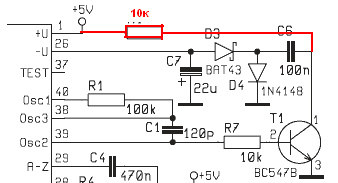

По преобразователю
- L1 заменить резистором 10к
- C7 поменять полярность
- ZD1 не ставить.

akl писал(а):
По преобразователю
- ZD1 не ставить.
C7 верно, нужно сменить полярность, невнимательно перерисовал на чистовик(
А если убрать катушку, то непонятно как будет работать...
Не хватает коллекторного резистора.
grozon писал(а):
вроде всё совпадает
Не совсем.. в даташите R3 (по вашей схеме) должен быть не 15 кОм, а 24 кОм, а подстроечник- 1 кОм, вместо 10 кОм..
Те номиналы, которые указаны у вас, позволяют выставить напряжение на Ref Hi не только 0,1 вольта, а и 1 вольт..
Кстати, при напряжении REF HI в 1 вольт микросхема работает, но со странным "дефетом" - до индикации примерно 500 (при подаче на вход 0,5 вольта) она показывает правильно, а потом начинается "завал", - 1000 она показывает, когда на входе 2~3 вольта, а 1999 она показывает, когда на входе примерно 10~12 вольт..
Я уже третий раз прошу написать, какое напряжение у вас между 35 и 36 выводом..
то есть лучше не ставить 1 вольт для термометра, как я трассчитал выше.. а поставить 100мВ и делитель 1:10 с термодатчика? но тогда младший разряд уйдет((
там еще фишка, при опорном 1 вольт надо другие детали ставить:
470к вместо 47к
0,047мкФ и 0,1мкФ вместо 0,47мкФ и 1мкФ
Куда он "уйдёт"?
Вы можете поставить "чуйку" АЦП в 1 вольт, либо отрегулировав Vref в 1 вольт, либо, установив Vref 0,1 вольта и поделив входное напряжение от датчика на 10.. :dont_know:

АлександрЛ писал(а):
Одним подстроечником выставляется опорное напряжение, вторым- регулируется "входной делитель напряжения".
Это я понимаю. Но ведь можно ограничиться одним, который опорное задает.
Можно, но, если хочется Vref сделать "по фен-шую", то входным делителем можно регулировать правильность показаний.

[uquote="akl",url="/forum/viewtopic.php?p=3563132#p3563132"]Не хватает коллекторного резистора.
Аккуратнее с цитированием, я такого не писал. Схема не правильная. Удачи.
