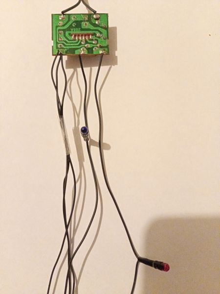

Доброго всем времени! Родные сначала "подломали", а затем и подпалили гирлянду из числа обсуждаемых
https://i.otzovik.com/2015/12/30/277429 ... 427412.jpg - выглядит она так.
Первоначально отломился один из проводков идущих на лампочки, подпаянных к центральному контакту и не работала синяя и зеленая ветка.
Разобраться откуда он отпал было сложно и его попытались прилепить к нижнему контакту. Искрануло и всё погасло. После чего гирлянда и перекочевала ко мне.
Руки нормальные, паяльник с тестером есть, но знаний не хватает. Подскажите, дело может быть в "замкнутом" тиристоре PCR 406 или всё намного хуже - погорел контроллер или лампы? На плате есть диод (живой), два резюка (148кОм и 1,86МОм) - живые, кондер с номиналом 4,7мкФ (по факту 3,7 на 50В - может в нём дело?.. хотя вроде и так работало, разве что его при замыкании нагрузило..). Ну и собственно два тиристора (по схеме их видно). Куда двигаться?... да, интерес - спортивный, понимаю, что купить проще, но хотелось бы порадовать родных именно починкой.

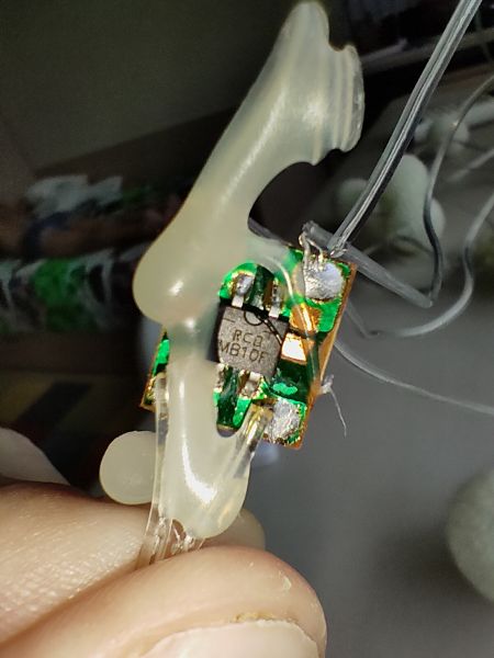

Мужики ну подскажите. На гирлянде из за короткого бахнули 2шт 406 smd и диодный мост. Гирлянду привел в порядок, мост поменял, все 4 ветки проверил напрямую они работают. Две ветки на оставшихся 2х тиристорах работают. Заказал smd 406 тиристоры. Пришли. И тут произошла загвоздка. Впаял 2 новых тиристора и решил прозвонить иииииии получилась такая картина: на новых тиристорах катод и управляющий звонятся так а на старых этак :shock: Я не стал включать в розетку боюсь спалит микруху через управляющий .

Здравствуйте, подскажите как проще заменить диодный мост mb10f для гирлянды, может есть готовые блоки? Сам не очень разбираюсь, провода все звонятся, сама микруха нет.
 Заголовок сообщения: Re: Китайская гирлянда на микросборке
СообщениеДобавлено: Сб июл 22, 2023 07:03:33
Карма: 13
Рейтинг сообщений: 84
Сообщений: 13796
поставь любой мост смд из импульсных бп или припаяй выводной, если по размеру подойдет
главное чтобы +- были на нужных сторонах
или там вроде провода припаяны со стороны постоянки и можно их перепаять?
