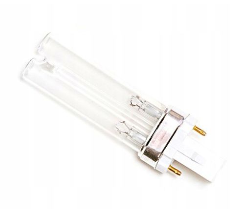

Лампа нужна бактерицидная UV-C длиной волны 253,7 nm. UV-B от ламп с фиолетовым стеклом и от косметических ламп для УФ- лака для ногтей не подходят. С линейной лампой все понятно, только хранить ее неудобно и разбить легко, т.ем более что нужна она бывает раз в два года при ремонте какой то экзотики с УФ ЕПРОМ.
Китайцы наделали кучу ламп для аквариумных стерилизаторов типа таких c двумя штырями и стартером в цоколе. Но найти для них балласт на 5-7 ватт- проблема.
:dont_know:
Белёте любую КЛЛ- ку на подходящую мощность, и вытаскиваете из неё ЭПРА.

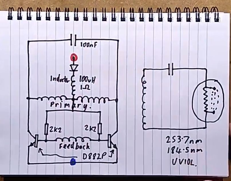

Длинные эти КЛЛ, одну уже разбили при пересылке. Поэтому лучше возьму GTL3 и от инвертора Роера ее запитаю как тут.
https://www.youtube.com/watch?v=c4_pGVNjmlk
Схема оттуда. Интенсивность УФ куда выше чем при питании от 50 гц трансформатора, т.к от преобразователя почти меандр на обмотке, а от синуса лампа горит только вблизи максимума синуса.
Ну и озоном не воняет, т.к китайцы судя по всему не чистый кварц используют, а с поглощением вакуумного ультрафиолета.
