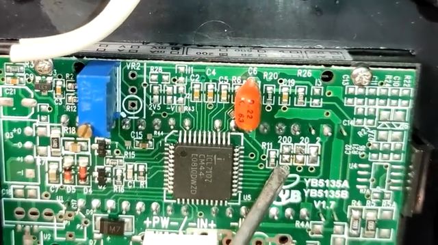

Я втыкал недавно КР572ПВ2 в панельку от ICL7107, немножко ножки пришлось раздвинуть, а тут наоборот, сомкнуть)))
А еще панельку импортную 2,54мм втыкал в плату 2,5мм, обмотал проволокой, зажал её в струбцину и нагрел на газу, чтоб укоротилась.
Есть модули на Алике YB5135A на базе ICL7107, если модуль "правильный"
Есть ещё модули YB5145A, у них 5 сегментов, это случаем не ICL7135 ???
