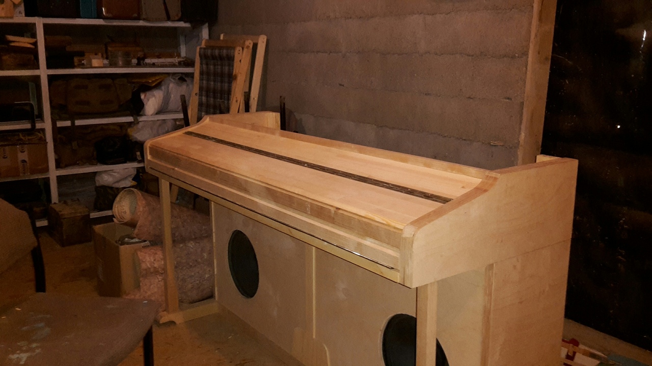

Всем добрый день. Немножко оживлю тему. Столярные работы идут полным ходом. На прошедших праздниках практически закончи крышку клавиатуры. Осталось оклеить ее шпоном по верх, чтобы виднелась только верхняя часть петли в виде золотистой полосы (петля от рояля, изготовлена из бронзы или латуни)
Так же, еще нужно найти латунную трубочку, диаметром 4мм, для переднего бруса, за которую нужно брать и открывать крышку.

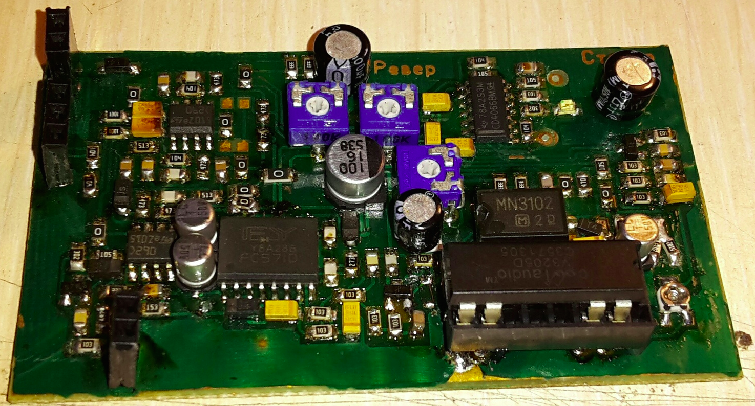

Собрал еще схему стерео ревербератора-эхо на аналоговой линии задержке V3205d (4096 ячеек) За основу брал вот эту схему
Но модернизировал ее. По входу поставил полевой транзистор (кп303) как по схеме аналогового Хоруса для уменьшения шума по входу, выходную часть и схему включения эффекта на микросхеме cd4066bm (наш аналог к561кт3) но выяснилась, что она чувствительна к дребезгу кнопки, нужно было собрать тоже по схеме Хоруса. Во время тестирования схемы пришлость убрать конденсатор по входу линии задержки (7 вывод)
Так же я устанавливал микросхему линии задержки mn3207 (1024 ячейки) тоже работает, в своей схеме я указал как ее подключить.
Когда только включил схему, выяснилось, что идет только прямой сигнал, эффекта нет и при этом потребление составляло почти 200мА и грелась микросхема линии задержки. Я полез изучать даташитт и увидел что MN3205 и V3205 отличаются по питанию, у mn 1 нога это +. Но у меня же V3205. Микросхемы я заказывал на Али 10шт. Выяснилось что из 10 только одна микросхема рабочая и то с перепутанном ключем, причем только у одной микросхемы ключ соответствовал, но она не заработала... китаЯц гад последний...
