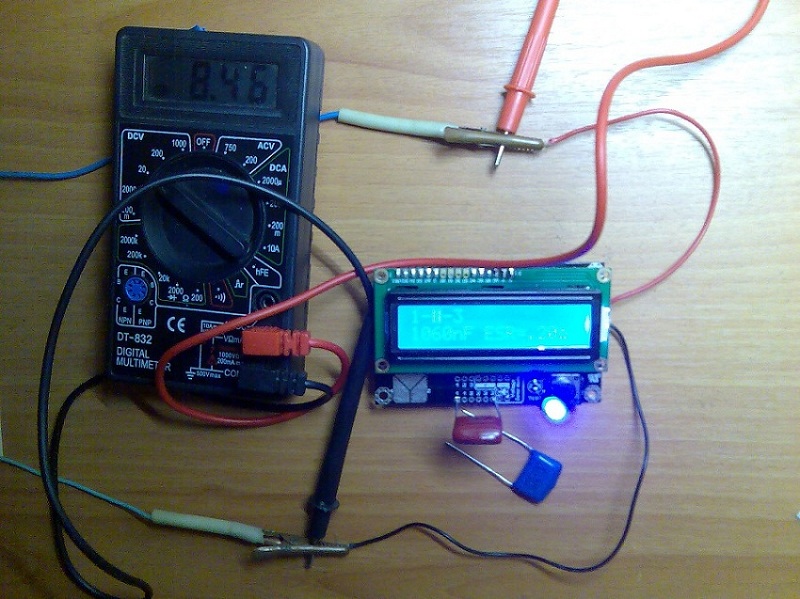

"oleg63m"
Большое спасибо за консультацию, особенно в части калибровки.
Все получилось и работает!
Про точность пока нечего сказать не могу, но то что есть меня вполне устраивает!

oleg63m писал(а):
судя по фото контрастности маловасто
Там все нормально - это фото такое, мобильником.
Все равно спасибо за разъяснения и терпение, особенно в части калибровки.
В высланном мне файле описание не точное (возможно другая версия).

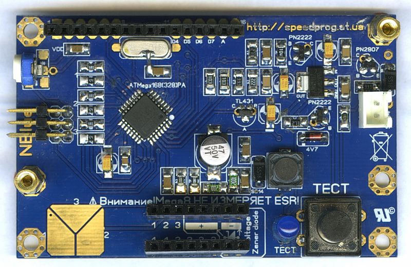

Друзья - не пинайте сильно, лучше ткните носом! Собрал я тестер, но ток сумасшедший 110мА (ограничен БП) и напряжение проседает до 6.5В(((((

iptype писал(а):
ткните носом
А что это за кал под стрелками?
надо для начала промыть получше, иголочкой (зубочисткой) меж близкорасположенных паек почухать, только без фанатизма, чтобы маску не поцарапать.
затем тестером пройтись по электролитам, сопротивление померять. если детали не жалко, включить на некоторое время, затем пальчиком поводить по плате(деталям)-чтото должно греться (стабилизатор в первую очередь, но это следствие а не причина)
можно для начала сдуть полевичек, который подключает преобразователь для пров стабилитронов.и без него все должно работать, окромя теста стабов

Под стрелками не кал а просто дорожки облудились (там перемычки на плате) из за повтороной перепайки панелек! Плата изначально вымыта была стерильно, но при поиске косяка - перепайка элементов и тацы с бубном - оставляют следы - увы((
Элементы все четко по номиналам кроме одного на обратной стороне платы вместо 39КОм стоит 39.2КОм
Полевичек сдуть я не пробовал! Завтра попробую отпишу! За совет спасибо!
Если ничего не обнаружится, попробуй еще сдуть дросселечки по питанию, и затем, по очереди, согласно схемы, начиная от LD стабилизатора подключай, наблюдая потребление. (Вот наконец нашлось им вполне логическое применение :)) )
Кварц то хоть генерит? Хотя, пока не запрограммируешь он и не должен. программатор камень видит? хотя, при таком потреблении и просадке питания....
я тоже перепаивал, только те, что идут к дисплею. запаял мамы, а на дисплее тоже мамы оказались уже запаянные. но у меня ничего не облезло. надо температурный режим паяльника выдерживать, ну и там приспособы разные применять. :solder:
speedprog писал(а):
ЕЕР корректно "зашито"
мне кажется, там еще дело и до до программы не дошло... :(
а дисплей подключал? это с ним сколько кушает, или без него.
