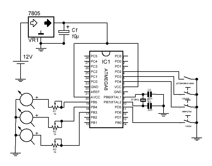

Переделал на mega8, но не уверен, что все учтено, т.к. с этим камнем не работаю.

akl есть недочеты. У меги PB6 и PB7 это кварц, часы и минуты перенести бы на PB3 и PB4. И частота скачет на PWM, хотя возможно это из-за отсутствия кварца.

Переназначил выводы
PB5-секунды
PB4-минуты
PB3-часы
Поподробнее, что значит "частота скачет"

Я осциллом сел на пин и частота скакала постоянно, не много, но все таки, хотя у меня стрелки не дергались, а плавно двигались. А, еще, минутная стрелка двигается скачками каждую минуту, а можно сделать плавное движение? Но это так, от жиру:). А не покажешь в каком месте сменил, а то глаза сломал, сам не нашел. Да, и еще, часы используют внешний кварц, а то без кварца шли?

Начну с конца.
- Если будешь делать "ходики", используй встроенный RC-генератор, а если часы - кварц.
-Сравни строки 15...17 и 118 первого исходника и второго.
-Плавное движение часовой и минутной стрелок сделать можно, но потом, когда убедишься, что стрелка останавливается на штрихе шкалы, а не где попало.
-Назначай 2 лапы, на которую выведем периоды "0.25 сек" и "1 минута", чтобы можно было использовать внешнюю синхронизацию осцилла и проверять точность хода.
Как работают кнопки и перемычка?

Частота у кварца какая? Вот вывел на PB1 период 0.25 сек, на PB2-период 1 минута. Откорректировал правильное назначение режима SLEEP IDLE для этого камня; оказывается оно отличается от tiny2313.

Отправляю видео, поменял головки на нормальные и вылезли косяки с движением стрелок. Кварц на 8Мгц. Пробовал шунтировать конденсаторами, не помогает. В архиве вирусов нет. Вечером больше отпишу, сейчас на работе. С фузами не уверен, возможно из-за них все, скрин с PONYPROG.

где защитные диоды? и еще нужен конденсатор парралельно головкам иначе выбросы будут от шим-а и спалите контроллер. посмотрите пример как подключается реле к контроллеру
