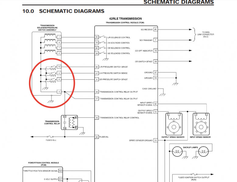

А почему вы подключаетесь туда, где обведено красным, когда (по моему пониманию) соленоиды расположены выше, контакты 20, 19 и что-то там дальше (плохо видно уже) на модуле управления трансмиссией? Обведенное красным - это переключатели датчиков давления в коробке.

Андрей78 писал(а):
Вы правы, что-то не получается ни фига. Алгоритм работы соленоидов вааще отличается от заявленной в таблице мануала. Релюшки ( включил параллельно соленоидам), которые в данный момент под напряжением, каждые 10 сек. отрубаются на 1 сек. На ходу еще чаще, щелкают с частотой поворотников, написано чтобы сберечь соленоиды. Как снимать сигнал для индикации ума не приложу.
Для наглядности прицепил параллельно каждому соленоиду светодиод, бывает на ходу загораются сразу 3 шт., чего не указано в таблице, а бывает гаснут сразу все. Какой-то последовательной логики пока не обнаружил.
Все выше описанное было при подключении именно к соленоидам (те, что выше на схеме). Вот я и хочу попробовать подключится теперь к датчикам. Алгоритм замыкания датчиков на корпус выложен в специальной таблице для этих датчиков. По моему мнению они замыкаются при включении определенной передачи, следовательно можно снять эти сигналы и отобразить их на индикаторе. ИМХО.

ОК, сейчас сварганю.
Подключение сверху вниз по таблице соответственно RA0, RA1 и RA2.
RA3 пусть так и висит подтянутым к питанию.
Код:
     R N 1 2 3 4
RA0  1 0 0 1 1 1
RA1  1 1 1 0 1 0
RA2  1 1 1 1 0 0
Добавлено after 14 minutes 47 seconds:
От нейтрали пока придется отказаться, т.к. у нее с 1-й одинаковые состояния.
Попробуйте, но это точно не то место, откуда надо снимать показания. В первый раз было правильно, просто какие-то всплески на соленоидах сводили с ума реле.

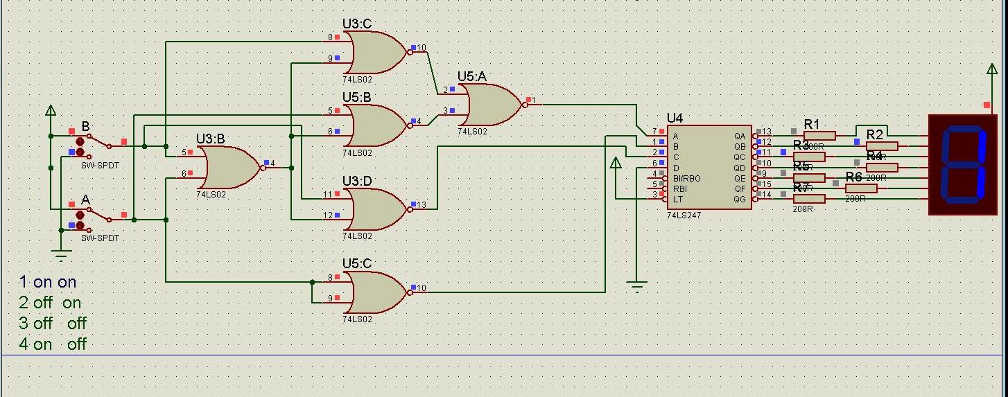

Купил пару К176ИД3, обе отказываются работать с индикатором с ОА, нет инверсии по 6 входу М.
А с ОК почему то неправильно отображает цифры 0, 2 и 3. При этом остальные 1,4,5,6,7 отображает нормально.

Ну во общем ничего у меня с К176ИД3 не получилось, цифры 2 и 3 отображаются неправильно, тускло горит сегмент "с" при 2 и тускло горит сегмент "f" при 3. Причем такая ерунда на двух микросхемах.
Пошел другим путем. Посмотрел сообщение и схему C@at, чуть доработал схему и прошивку под себя.
Хорошо что attiny 2313 лежала в столе, прошил и на макетке проверил - все работает.

Ну во общем ничего у меня с К176ИД3 не получилось, .
С 176ИД3 у вас ничего получиться и не могло- 176ИД3 это дешифратор для управления вакуумно- люминесцентным индикатором- он только умеет "притягивать" анод индикатора к плюсу питания, (если в "светодиодном" варианте- то индикатор с ОБЩИМ КАТОДОМ), а вы им захотели индикатором с ОА управлять..
Вообще- на эти дешифраторы в сети часто попадается "неправильная" цоколёвка, связанная с тем, что в СССР немного по другому "обзывались" сегменты индикаторов-
Спасибо за картинку, попробую. Что интересно 1,4,5,6,7 зажигает правильно.
Индикатор с ОА пробовал потому что нашел в одном месте такой текст "Дешифратор К176ИД3 отличается от дешифратора К176ИД2 открытыми стоками на выходах. Если на вывод M (вывод 6) дать «единицу», выходные провода будут работать с активным нулем: зажигаем ЖКИ с общим анодом. 3аземлив вывод М, получаем активные выходные высокие уровни для обслуживания индикаторов с общим катодом "
