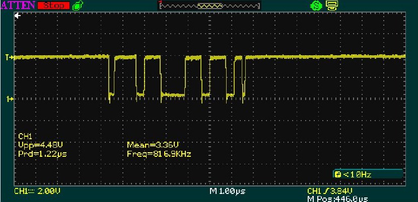

Растянул пику (курсор) которая мигает,а периоды у импульсов разные :solder:
