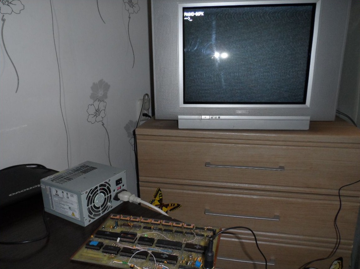

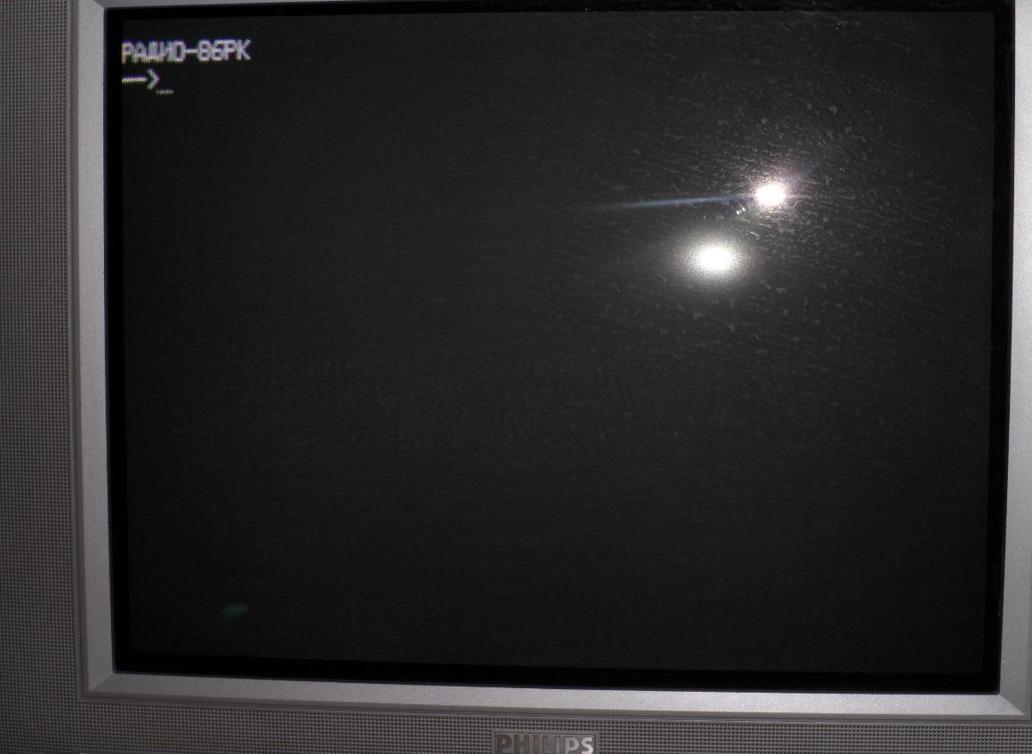

Что и требовалось доказать :)) всем ура :beer:
Осталось клавиатуру и т.д. по журналу 8)

Ратмир
Поздравляю!!! :beer:

Поздравляем! Память всё же статическая? Сколько поставил?
Статика UM62256.
Попробую и с динамической не вопрос, ПЗУ с Монитором на 16К тоже есть!
Офигеть! год прошел как начал плату травить viewtopic.php?f=2&t=44549&start=120
