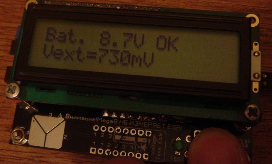

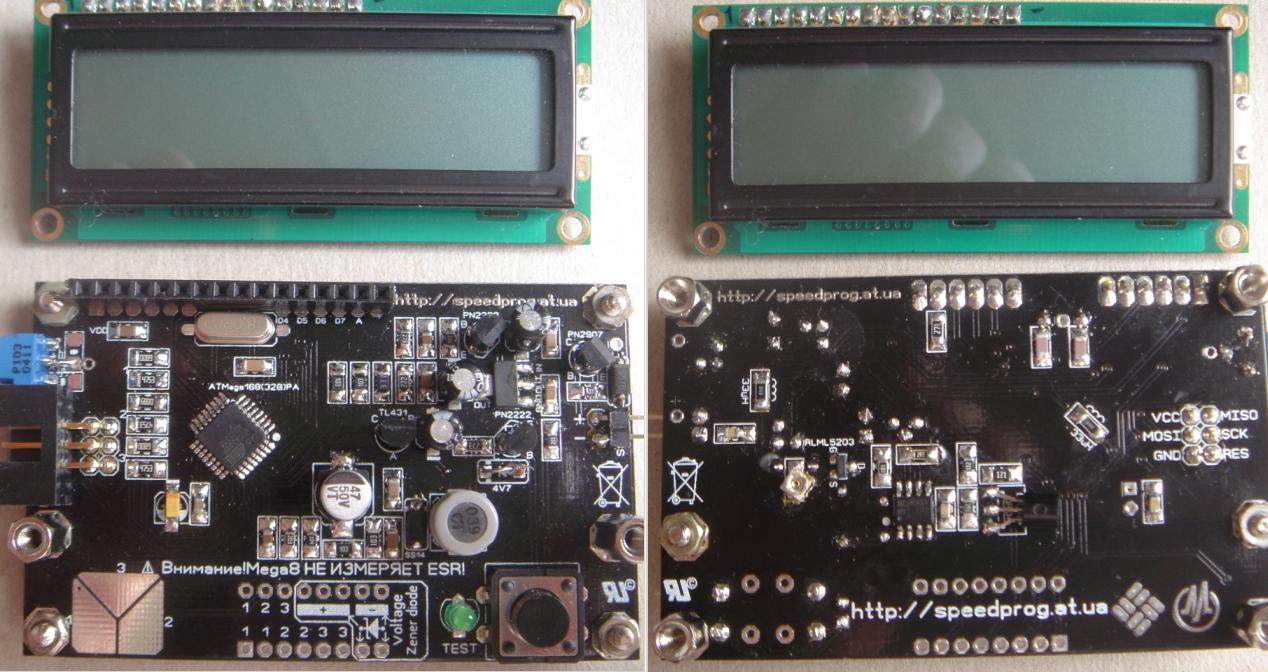

Добрый день! Собрал тестер на черной заводской плате. Основная часть прибора (измерение пп),работает великолепно! За ,что большое спасибо. Не могу ни как запустить в работу измеритель стабилитронов. Прибор пишет отсутствует деталь! При нажатии и удержании кнопки тест без испытуемого стабилитрона -на экране дисплея выводится напряжение 36 вольт. Стоит подключить стабилитрон для измерения - напряжение сразу проседает до 5.99 вольт и ничего не измеряет?! Камень стоит 328P ,прошивка версии 178 ,русский шрифт ,для резисторов 475 ком. По железу .LM317 стоит за неимением в корпусе то92,дроссель нашел 100мкг типа гантельки,остальные детали впаяны как на схеме. Вместо сопротивления 56 ком стоит переменное выставленное на 56 ком. Фото прилагаю..
Просьба указать на мои ошибки .если кто сталкивался с такими же!
Во первых УБЕРИТЕ LM и поставьте вместо нее перемычку
и обратите вним на номинал дросс!!

Ошибся я ,дроссель у меня стоит на 1000 мкг. По Вашему совету убрал LM-ку ,поставил перемычку ,ничего не изменилось?
Если стабилитрон перевернуть , то прибор показывает Vext 730 мв. Кто может еще советом ,на путь истинный направить! Может у кого собран прибор с определением стабилитронов ,хотя бы фото измерения выложить ...что бы вдохновиться на поиски неисправности.. :)

что вас смущает?
У вас стаб либо 5,6 либо 6,2В в зависимотсти от чтоности делителя на приборе ( по моему 10+20/180 кОм лень схему смареть).
Что так трудно воткнуть цешку к выводам стаба нажать кнопку и сверить показания мультиметра с показаниями прибора? Можете переставить на изм. тока он вам покажет в районе 0В на приборе и ток при котором будут меряться стабы на мультиметре.
Взял пару попавшихся стабилитронов с пачки, на 3.3в, замерил, показало 3.15в на обоих.
Перевернул, показало 730мв.
Лови фото, сфоткал как мог, пока фоткал то и платы замацал до ужаса, придется по новой мыть :))

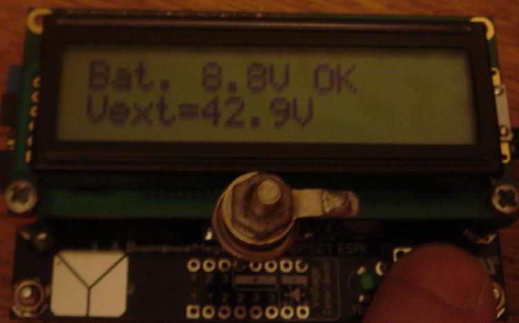

Спасибо всем .кто помог мне разобраться! Все работает после объяснений прекрасно,я просто сильно ступил,бывает... :lol:
Всех и себя тоже в заблуждение ввел и понапрасну побеспокоил..! Всего то надо было палец не отпускать с кнопки ,когда измеряешь стабилитрон.. Тестер от хамелиона не смог справиться с Д817А, а тестор П.П. хоть что то показал. :beer:
да , про палец в инструкции и написано.
Ой де-то вы привираете милчек. В первом посте указывалось холостое 36В. А тут аж 42 с хвостом при пробое. Да и 817А вроде как на 50В.

NickNI писал(а):
Банальный совет: Контраст крутили до появления "квадратиков" на LCD?
Конечно крутил.
В общем проблема разрешилась. Я сам не понял почему устройство не работало. После n-ной перепрошивки прошивки (TTallbin243) с теми же фьюзами прибор запустился.
Во время работы прибора глянул на D4-D7 наличие импульсов - действительно нет их.
Потестировал устройство на предмет точности. Не много привирает, но меня устраивает.
