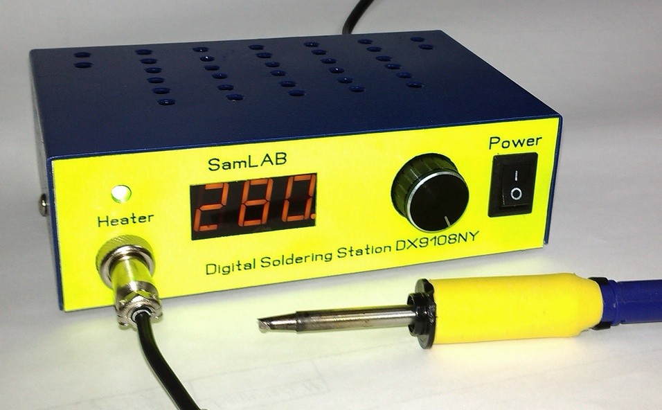

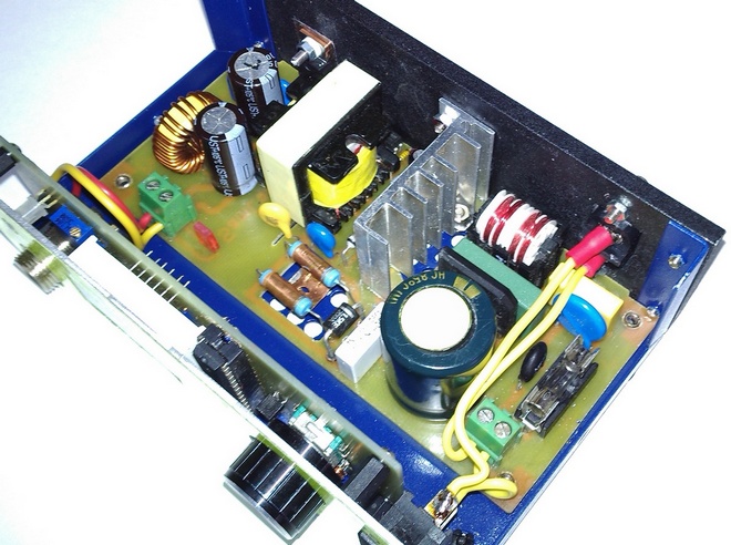

На нашем сайте разработаны 6(шесть) превосходных паяльных станций.Сам собрал 3 разных - все прекрасно работают.Все 6 станций используют паяльник Hakko-907 или его китайские копии,с его достоинствами (малая стоимость,большой выбор жал,доступность) и недостатками (все про них знают). Давно была мечта приспособить паяльник с монолитным жалом,где нагреватель и жало находятся в одном корпусе.Читая ветку форума (Цифровая паяльная станция своими руками.(V 2.0)) обнаружил что Victor_P. в прошивке 1.4 сделал замеры температуры в паузах нагрева. То что надо.
Легкая адаптация схемы Victor_P. позволила подключить паяльник Hakko FM-2028 (вернее его китайскую копию) использующие катриджи Т12 или Т15.Прошивка последняя от Victor_P. 1.42beta ( с этой прошивкой IMHO будет и ржавый гвоздь паять если его правильно запрограмировать).Настройки ПИД следующие Р-10,I-99,D-10,U-95. Температуру с жалом Т12-BCF3 до 280 с учетом софт-старта набирает за 17 секунд,температуру держит плюс-минус 1 градус, при температуре 280 гр при пайке полигона 2 на 3 см просадка составляет 3 ..4 градуса и тут же добирает до 280 ,как только убираю жало от полигона подьем на 2 градуса и тут же возвращение к заданной.Присутствует небольшой забег при нагреве от комнатной(20) до рабочей(280) на 6..7 градусов но в течеении 3 сек приходит в норму.

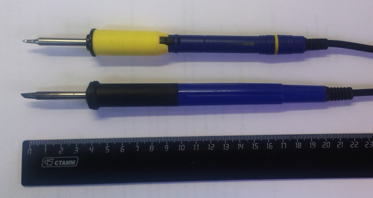

В общем посмотрел некоторые отзывы на ручки для жал Т12 и заказал себе FX-9501. Что-то больше понравилась.
Сообщения: 809
Зарегистрирован: Вт дек 09, 2008 13:41:05
Откуда: Череповец.
Сообщение BV-Dial »
Пользуюсь ручками и FM-2028(часто) и FX-9501(не часто).Нареканий обе не вызывают несмотря на стоимость 12уе и 11уе.
Хотя в сети видел плохие отзывы на FM-2028.Мне наверно повезло.

По поводу ручек, 2028 более удобна для частой смены жал. Причем и наконечник у каждого жала должен быть свой. Но я часто жала менять не планирую. У меня пока желание опробовать данный тип жал, так как люкеевский паяльник не всем нравится.
Если зацепит, то подумаю о покупке 2028. В нем меня смущает сама защелка крепления ручки к сменному наконечнику. Выглядит больно хило. Хотя с другой стороны там то только нагрузка от провода да и все.
Сообщения: 809
Откуда: Череповец.
Сообщение BV-Dial »
У FX-9501 жало меняется быстрее.За защелки у FM-2028В не бойтесь - достаточно крепкие.В 1% входит нелинейность на краях диапазона( на 200 градусах завышение на 10....15 градусов ,на 380 занижение на 10...15 градусах),но это уже мои придирки все равно почти всегда паяю при температурах 260....300 градусах.
После Hakko-907(оригинал) был приятно удивлен.Попытаюсь в ближайшее время видео небольшое записать.

BV-Dial писал(а):У FX-9501 жало меняется быстрее.
Да нет. Быстрее у 2028.
Я может неправильно деталь называю, но я имел в виду желтый наконечник за который паяльник и держится. По задумке производителя он должен быть на каждом жале. И тогда их можно сменять быстро не дожидаясь остывания жала. Причем эти ручки есть разных цветов
Сообщения: 809
Откуда: Череповец.
Сообщение BV-Dial »
По задумке производителя для замены жала у FM-2028В надо нажать на кнопки-защелки - и жало с половинкой паяльника выходит из синей трубки.Но т.к. у меня не оригинал и кнопки-защелки работают не так как задумал производитель жало меняются тупо вытаскиванием из желтой половины как и у FX-9501.

Ещё я смотрю, большинство оттуда питается от ноутбучной зарядки 19В…

Китайцы известные пройдохи. Они сами же 2028 скопировали и ляпов понаделали с нормально не нажимающимися фиксаторами и не влезающим жалом. Я отчасти поэтому тоже взял 9051, а не 2028 ручку.
А по поводу питания от 19В - почему бы и нет. Можно хоть от 12в. Только греться дольше будет и не будет отдавать заявленную мощность.

001 писал(а): Ручки, как я понял, также подойдут от Hakko 942 (912)?
о как! а я искал на официальном сайте ручку 9051 и не находил, а она оказывается вон как обзывается

Т.е. не время переходить с китайских Хакка 900 (они вроде со всех сторон знакомы уже) на T12?
Ну так какую из них брать?

Для паяльника Hakko 912 применяются жала серии Т2 они на 25мм короче жал Т12.

001 писал(а):Т.е. не время переходить с китайских Хакка 900 (они вроде со всех сторон знакомы уже) на T12?
Я думаю переходить надо. Во всяком случае попробовать самому и решить. Но мне кажется Т12 будет лучше 900 серии. В последней есть существенный недостаток - воздушный зазор между жалом и нагревателем и из-за этого большая тепловая инерция. При пайке мелких деталей впрочем незаметно. На это видимо производитель и рассчитывал. Но вот на массивных деталях этот минус чувствуется реально.
Я недавно отпаивал разъем с LiPO аккумулятора с проводом AWG10. Паяльник 900 серии никак не мог разогреть припой, температуру я задрал, жало обгорать начало даже. Отпаял как только поддул феном 230 градусов на место пайки. Второй разъем отпаял без проблем ЭПСН40 с медным жалом.
Поэтому лично я и хочу проверить Т12.
