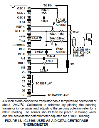

Доброго всем. Собрал термометр по схеме http://qrx.narod.ru/avt/t_kp572.htm Разумеется не работает.
При включении выскакивает случайное число и потом постоянно горит символ перегрузки. Полевые транзисторы не устанавливал, вместо них как и советуют в статье резисторы 6,2к. Так вот при таком сопротивлении выставить опорные напряжения +0,6 и +0,22 В невозможно. Но даже увеличив сопротивление и выставив напряжения, перегрузка не исчезает.
Подозрение на то, что перепутаны выводы на которые подается опорные напряжения. Например, в статье http://kazus.ru/articles/92.html для опорного напряжения указаны выводы 35 и 36.
Так же смущает такой момент. "В качестве источника стабильного напряжения, питающего цепи, определяющие точность термометра, используется разность напряжений между выводами 1 и 32 D01, которая поддерживается внутренним стабилизатором АЦП на уровне 2,8 ± 0,4В"
Но 32 вывод соединен с общим проводом и как и положено напряжение между 1 и 32 выводами все 9 Вольт.
Так как же сделать так, чтобы работало?

Качаем даташит, например от сюда, сравниваем с первоначальной схемой, находим на схеме косяки (а еще лучше, при разработке перчатки сразу пользоваться даташитом) и устраняем их.

Все эти сайты копируют из радио статьи, но в радио к статьям были и дополнения с устранением ошибок.
Взгляните на http://forum.cxem.net/index.php?showtopic=37707 " :
...Радио 1996, №10, с.40. В уточнении, в Радио 1997, №4, с.56 "Вопросы читателей" - «точку соединения выводов 26 мс DD1, С6 и GB1(-) необходимо отключить от общего провода"."
Или вот еще ссылка на этот цирк: 4. Цибин В. Цифровой термометр. . Радио, 1996, № 10, с. 40; 1997, № 4, с. 56; 1998, № 1, с. 50.

Да, всего один перерезанный проводник на плате оживил устройство. Но вот беда: во втором разряде периодически не горят некоторые сегменты, получается цифра не полной. Причем бывает, что 8 индицируется полностью. Монтаж проверил, нигде ничего не отходит, пайки качественные.

Давным давно досталась недопаянная плата на ПВ5. Сейчас решил разобраться с ней. Судя по всему, это термометр)
Схема очень похожа, на опубликованную в этой теме. Но есть некоторые отличия, в том числе номиналов большинства элементов. Срисовал, опубликовал.
Конденсатор на входе АЦП запаян между входами (30 и 31) как в инструкции. По плате видно, что разведена она была как на вышеупомянутой схеме, но потом исправлена перемычками.

1. Может ли стабилизатор тока на VT1 работать, или это ошибка разводки печатной платы, перепутаны исток и затвор ?
2. В качестве термодатчика использовать любой кремниевый диод или транзистор (с замкнутыми К и Б) ?
3. Вывод 37 по инструкции проверочный вход, который засвечивает все сегменты, а на схеме он выполняет какую то иную роль ?

1 - работать стаб тока может и так, но если надо регулировать (уменьшать) ток, тогда надо паять правильно.
Читайте внимательно "инструкции"!
https://static.chipdip.ru/lib/414/DOC014414502.pdf
ИзображениеПеревод-
ТЕСТ
Вывод TEST выполняет две функции. На ICL7106 это
соединенный с внутренним цифровым источником питания через
Резистор 500 Ом. Таким образом, его можно использовать в качестве отрицательного предложения для
внешние драйверы сегментов, такие как десятичные точки
или любую другую презентацию, которую пользователь может захотеть включить в
ЖК-дисплей. На рисунках 5 и 6 показано такое приложение.
Следует применять нагрузку не более 1 мА.
Вторая функция – «тест лампы». Когда TEST вытягивается
высокий (до V+) все сегменты будут включены и на дисплее
следует читать «1888». Вывод TEST будет тонуть примерно на 15 мА.

Нда, конечно, автор схемы (В. Цибин, Радио 10/1996) мог бы поподробней объяснить работу схемы, почему таким образом выполнена подача опорного напряжения на входы АЦП. Я долго пытался это осознать... Он как будто буквы пожалел, хотя по логике вещей, чем больше напишешь публикацию, тем выше гонорар)))
Наверно думал, что читатели подробно изучили его публикации по описанию работы 572ПВ2.
Неужели трудно было написать понятным русским языком:
"Напряжение pn-перехода уменьшается на 2...2,5мВ при нагреве на 1 градус. Поэтому:
1. Сажаем напряжение с датчика на -Uвх. Чтоб при уменьшении напряжения показания увеличивались.
2. При 0 град на pn-переходе какое-то напряжение (0,5...0,6 В), поэтому, чтобы показания были нулевыми, подаем на +Uвх напряжение смещения, равное напряжению на pn-переходе при 0 град. Выставляем его потенциометром R4 (который 2,2к, на схеме ошибка, нет запятой и указано 22к).
3. Чтобы показания росли пропорционально температуре, выставляем Uоп в 2 раза выше рекомендованного в типовой схеме. АЦП на дисплей выдает число, чуть меньшее 1000*Uвх/Uоп. При Uоп=100мВ входное напряжение 0...199,9мВ. То есть отображаются значения, пропорциональные милливольтам на входе. А т.к на каждый градус приходится 2мВ, то и значения должны быть пропорциональны 2 милливольтам на входе, для этого удваиваем опорное напряжение.
Так как у реального pn-перехода на ТКН не ровно 2мВ, а у каждого свой, калибровку при 100 градусах делаем подстройкой Uоп. Чтоб она была 100 раз больше ТКН.
4. Чтобы из-за удвоения входного напряжения (160градусов * 2,5мВ примерно 400мВ между +Uвх и -Uвх) не превысило значение напряжения интегрирования, при которых портится линейность преобразования, увеличиваем Rинт с 47к до 120к (R6 на схеме).
5. В микросхеме стоит стабилизатор 2,9В между ножками 1 и 32, поэтому напряжение для делителя берем с них."
