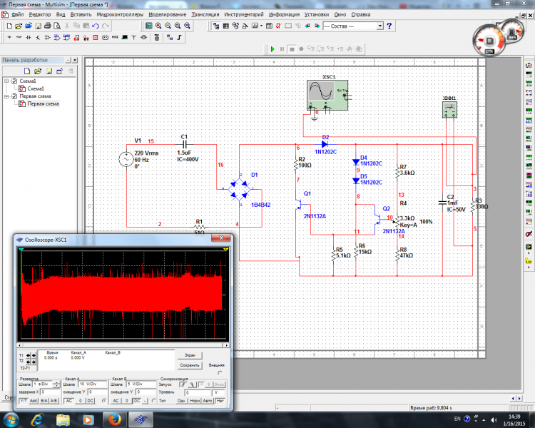

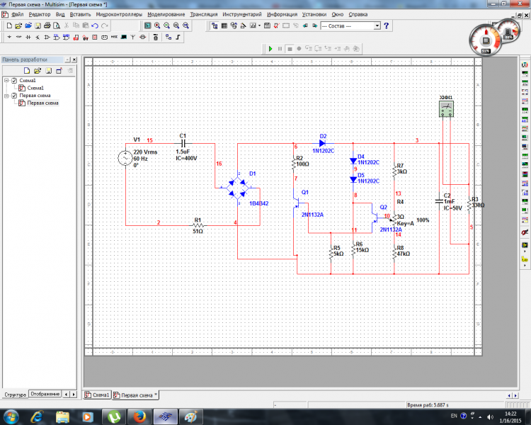

Предыдущий год почитывал литературу по электродинамики, сейчас решил, что пора переходить к проектированию реальных устройств и понял, что ничего не умею)) Понял, что возможно этим стоило заняться раньше. Собственно говоря, чтобы не спалить свое жилище решил потренироваться в Multisim.

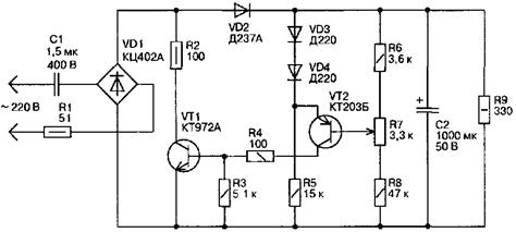

За основу взята вот эта схема:
из этой статьи http://istochnikpitania.ru/index.files/131.htm
Вот, что я пока наковырял в мультисим:
Возникло множество вопросов) Помогите пожалуйста.
1. Источник переменного напряжения 220 Vrms - что значит эти буквы rms?
2. Конденсатор С1 рабочее напряжение 400V, что значит IC=?
3. Конденсатор С2 электролитический, почему не отображается полярность?
4. Где можно посмотреть характеристики выбранных мною компонентов?
5. Как задать десятые кОм, у меня округляются если я пробую указывать такими способами: 5,1К, 5К1. --- с этим разобрался, просто пишем в омах 5100ом.
6. Как сделать так, чтобы в осциллографе были подписана шкала?
7. Ну и просто, что вы видите не так на этой схеме?)
Спасибо за ваши ответы.

1 среднеквадратичное
2 начальное значение (напряжения)
3 у вас обычный
4 в свойствах
Дополню, поменял значения резисторов получил вот такие показания на осциллографе
У осциллографа землю вижу. А на схеме где?

Gudd-Head писал(а):
4 в свойствах
Не подскажите где конкретно можно открыть свойства?
Честно признаться, я не понимаю где она должна быть и зачем... :oops:
В datasheet на эти компоненты.
Help почитай и вопросов меньше станет.
Но в программе же заданы их параметры, значит их можно где то посмотреть?
Если бы он был на русском...
Ладно в общем, попробую сам разобраться. Спасибо за ответы.

9.tif
2 клика по корпусу и редактируй

Нашел все таки где мне посмотреть свойства компонента...при выборе компонента нажимаем "Состав".
скрин
А скажите насколько стабильна работа этой программы? Я имею ввиду, она может ошибаться в расчетах? Было ли такое за ней замечено?

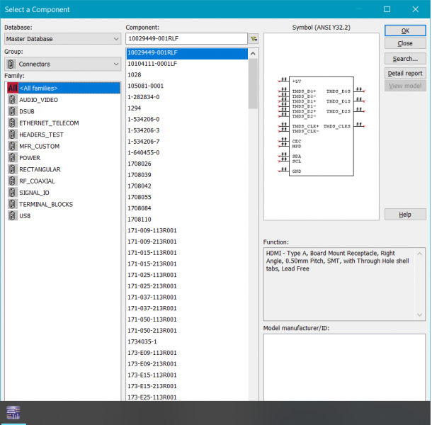

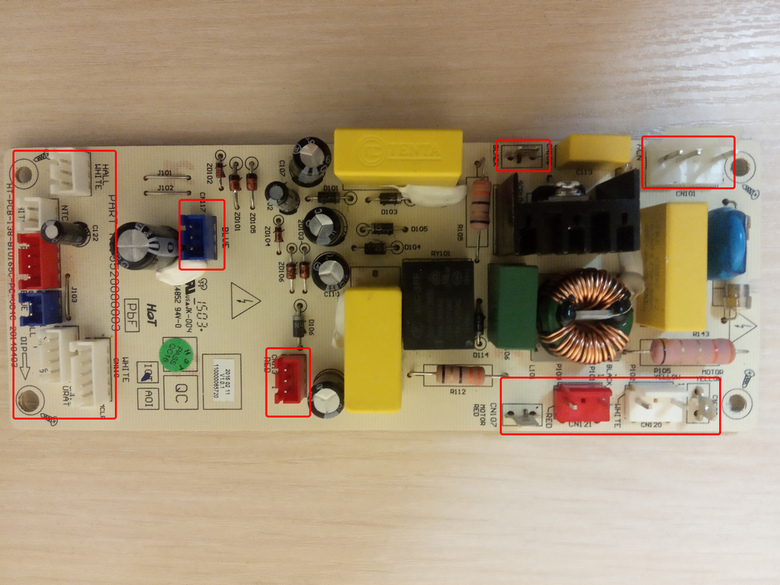

Какие компоненты в программе выбрать чтобы обозначали такие разъемы которые я выделил на плате?
Или просто покажите какими условными графическими изображениями отображаются?

Зачем тебе в стимуляции разъёмы?
Я тоже не понимаю, но лови
Может они используются в Ultiboard?
Я прежде всего переношу вид платы в схему. Для меня это обучающий процесс. Будет она симулировать или нет это другой вопрос. Какая цепь там подключается к этим разъемам я пока незнаю. Обрывать линию просто так в ней нельзя, логически она должна заканчиваться каким то обозначением.
Если эта программа не подходит для этой цели - реверс-инжиниринга то так и скажите. Может подойдет например какой нибудь Altium Designer я незнаю. Я могу и в sPlan рисовать. Могу и просто на бумаге схему нарисовать но наверно несовсем для меня удобно будет.

Про "пальцем в небо ткнул", конечно - спасибо. По вашему я должен измерить раземы на плату (с снимка) и начать проверять ..... и т.д. Скажу вам - не будет ....
Я никогда "реверс-инжиниринга" не занимался. В Multisime симулирую схемы. И всё. Знаю что есть Ultiboard, но никогда не работал.
Для проектирование плат использую PCB Artist 3.1 . Позволяет из нарисованной схему (в программе) создавать плату. Свободная. Есть много компоненты. Можно создавать и свои. Руских и СССР - нет.
PS:
Я на Multisim 14.3. В меню есть пункт Place/Connectors.
В Help-е есть помощ. Как привязать к физ. раземе - не знаю.

Я прежде всего переношу вид платы в схему... Какая цепь там подключается к этим разъемам я пока незнаю. Обрывать линию просто так в ней нельзя, логически она должна заканчиваться каким то обозначением.
Тогда просто по ГОСТу прямоугольная табличка с двумя столбцами - номер контракта разъёма и цепь.

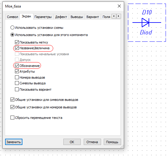

Как сделать или где отключить у компонента "название/величина", "обозначение" так чтобы всегда сразу при вставки компонента у него небыло надписи и как изменить название у "обозначение"?

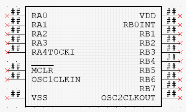

Я хочу на основе имеющейся в базе модели микросхемы сделать другую существующую модель и хочу проставить номера выводов, но в данной ситуации они ни как не редактируются. Как это сделать?

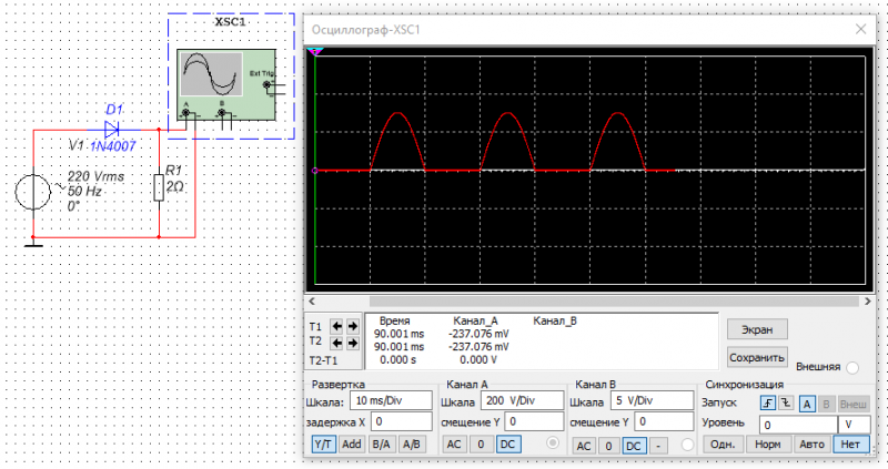

Можете объяснить почему в программе чтобы получить полуволну из синусоиды с диодом, нужно шунтировать вход осцилографа сопротивлением? а без него все равно показывает всю синусоиду? Может я что то не так понимаю?
