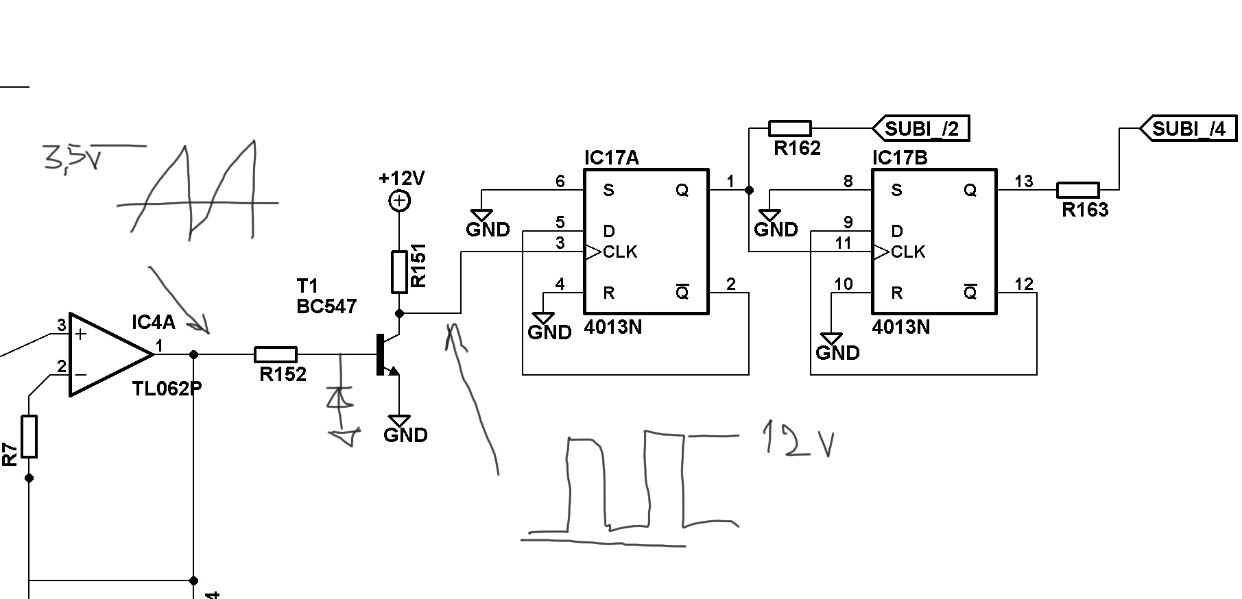

вот простенькая схемка делителя на 4013 , с операционника идет двуполярный сигнал, инвертор на транзисторе исправно формирует импульс запуска, но на выходе первого , вобще ничего невижу, возможно там оч короткие импульсы - у меня подрукой нискочастотный осцил, а со второго идет деленный пополам , однако если вместо 4013 ставлю 561тм2 - все четко работает- оба тригера нормально делят, пробовал разные 4013 (hcf,hc ....) эффект устойчивый.
какойто ужос

не хватает скорости нарастания по входу , операционник в принципе не может дать быстрое нарастание и спад, положение не может исправить и предусилитель на транзисторе,
(хотя для ТМ2 скорости уже хватает для работы)
нужно сигнал с операционника подать на триггер Шмидта, либо применить микросхему счётчика делителя,
где входной сигнал поступает на тригер Шмидта
у одновибраторов на входе ставят тригеры шмидта
(но у одних производителей они могут быть на один и тот же чип, а у других нет)
как вариант применить входной транзистор pnp типа включённый эмитером на +питания
база как обычно один резистор на выход ОУ а второй с базы на +питания
(но базовый резисторо подобрать так чтобы транзистор срабатывал в середине входного сигнала от ОУ)
тогда получите в несколько раз более высокую скорость нарастания на входе у триггера
и возможно всё начнёт нормально работать

Проверь цепи питания триггера. ТМ2 без минуса вполне может работать, а импорт с таким финтом по питанию может и не работать.
И с первого триггера уже должен идти меандр, а не тонкие импульсы. Проверь схему, где то грубый косяк.

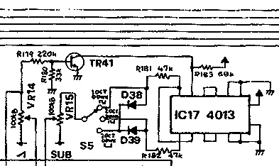

С питанием все ок, специально тригер для формирования клока ставить неохота, Вы не очень поняли условия : операционник дает пилу двуполярную , транзистор за ним разгоняет плюсовую часть до напряжения питания тригера, фронт конечно гавно, но ведь суть цифры кмоп сработать при перехода уровня в уровень, засмотрите часть фирменной схемы roland - тут таже самая тема : пила - транзистор - 4013 ,здесь однако ноги нарисованы как попало - это начало 80х, в натуре- все как в моей схеме

в кмоп триггерах сработка по стробу происходит только когда скорость нарастания превышает некоторую минимальную величину
4013 более быстродействующие чем 561тм2 поэтому и тм2 может работать при более медленном нарастании сигнала строба, а 4013 этой скорости не хватает для сработки.
поднимите скорость нарастания сигнала строба и будет вам счастье,
например заменив npn транзистор на pnp , что увеличит скорость нарастания фронта в несколько раз
(скорость нарастания при включении в несколько раз выше скорости спада при выключении)
при этом pnp транзистор будет формировать фронт при включении,
а npn транзистор формирует фронт при выключении
(из-за этого скорость нарастания фронта в несколько раз меньше)

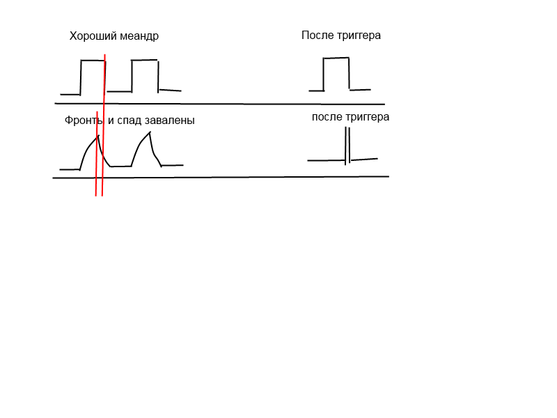

ata100 Первое: на 4013 (какое иу него питание?) меандр размахом в 12 вольт - это издевательство. Читай даташит. Второе: триггер не любит пологие фронты, для формирования строгого прямоугольного существует триггер Шмитта. (а видимо это и происходит - первый импульс из за пологости превращается в узенький пик, которого ты на осцилле не видишь).
Обычный триггер работает так: импульс нарастает и триггер перекидывается при достижении 2/3 от уровня питания . Если импулььс имеет пологую атаку, то ширина импульса естессно уменьшается, а может триггер и ваще не перекинутся. Какой склон у импульса, триггеру уже пофигу...

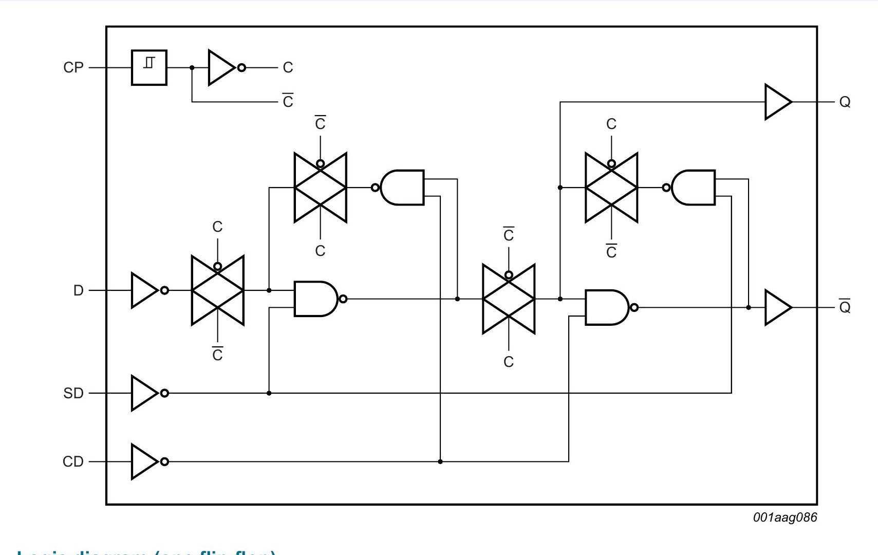

про ТШ уважаемый Brigadir, я в курсе (20лет как я в теме), посмотрите внимательно схему от roland выше в тексте, она работает, работает эта схема и с 561тм2,не понял что вы имеете против 12в,еслиб тригер перекидывался по пику то почему он не латчится, фактически он работает как одновибратор , если вы возьмете себе за труд глянуть на устройство 4013- увидете что у него повходу клока стоит тригер шмитта, такчто с фронтами он должен разбираться сам,
далее вы пишите : Какой склон у импульса, триггеру уже пофигу...
так вот в режиме д тригера, 4013 срабатывает по спаду.

в 561тм2 тригера шмидта по входу синхронизации нет(в доках нет)
у филипса в 4013B в даташите показан по входу триггер шмидта,
у других производителей не факт что есть
в одних и тех же чипах у разных производителей он как может стоять, так его может и не быть
(в одновибраторах это наблюдается и в D-триггерах тоже)
уточните чей чип сбоит в вашей схеме
кстати у филипса в 4013В сработка синхронизации по фронту и у 561ТМ2 тоже,
у моторолы 4013 также сработка по фронту
чей это чип такой у вас 4013 в котором сработка по спаду?
