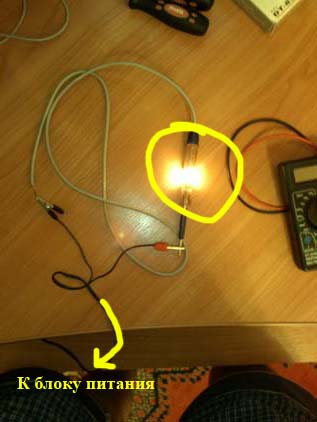

На Img1 собсно мой мультимер, видимо батарея села :) судя по пункту 2, а что за "HV" (пункт 1 -
непонятно, типа Higv Voltage, чтоли высокое напряжние)??

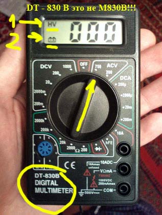

Начал эксперименты На Img2 адаптер: выходная 7.5 вольт и 1000mA...

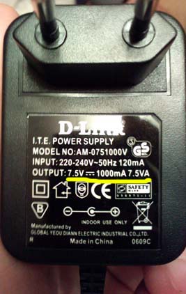

На Img3 проверил адаптер пробником - работает... (к блоку питания - значит к адаптеру :) )

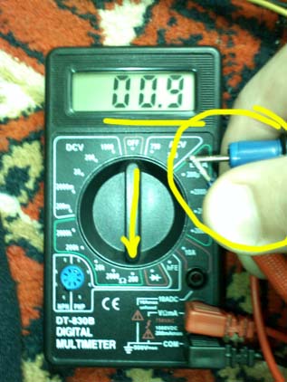

На Img5 замеряем силу тока (режим 2000мкА) результат 1А ???В остальных режимах и пробник не
горит, и результат =1а???

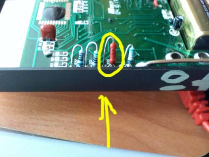

Вот плата вид спереди (Img10) и вид сзади (Img11, интересно зчем место которое я выделил
кружком???кто знает подскажите).
На рисунке Img12 и Img13 я отметил выгоревшее сопротивление, как раз вроде из за него все беды
с Силой тока.....Прав ли я????
Вот там еще я диод отметил на Img12, кто то мне на него тоже ссылался, может ли он повлиять???
Это максимальный предел.

При "Посадке" батарейки эти мутьметры ужжасно врут при измерении напряжений; Омметр продолжает работать нормально. HV- да, это значок, что измеряется высокое напряжение.

proLamer писал(а):
На Img4 замерил напряжение, итого - 12.97В...Но по адаптеру судя - должно быть 7.5В??? Может
из-за севшей батарейки?
Может, батарейка и влияет, но китайские адаптеры без нагрузки где-то столько и выдают...
1 в крайнем разряде означает перегрузку. :))

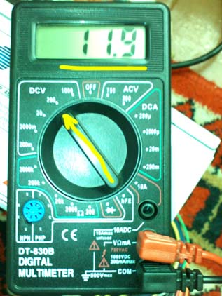

Пропаял сопротивление на 40 Ом, за менил батарею, результаты:
1)вольтаж почти идеален...( на рис 11,9 а должен быть 12,0)
2)омметр при замкнутых щупах, странно как то????
3)силу тока ой привирает!!!!

"1)вольтаж почти идеален...( на рис 11,9 а должен быть 12,0)
2)омметр при замкнутых щупах, странно как то????"
а с чего взяли что должен быть 12?
омметр при замкнутых щупах показывает сопротивление этих самых щупов+проводов

В этом тестере сверху справа, на плете, есть подстроечник. Им можно подрепетировать (откалибровать) тестер. Я в своё время отдал в одну контору. Там тестер чуть чуть подстроили. И я не замечал отклонений. Ну разве что при короткозамкнутых щупах в режиме омметра. Но про это уже рассказывали.

Тут говорят, сопротивление должно быть не 40Ом, а 9Ом.... перепаять надо...
Подстроечник задает опорное напряжение на АЦП тестера. Точность тестера зависит от этого напряжения. Так как при уменьшении напряжения батареи-тестер начинает врать. Можно попробовать заменить подстроечник на другой с большим номиналом(чтобы можно было задать опорн. напряжение больше стандартного на для запаса при уменьшении напряжения питания),подключить стабилитрон и тогда задать опорное напряжение (откалибрировать показания по образцовому вольтметру).
