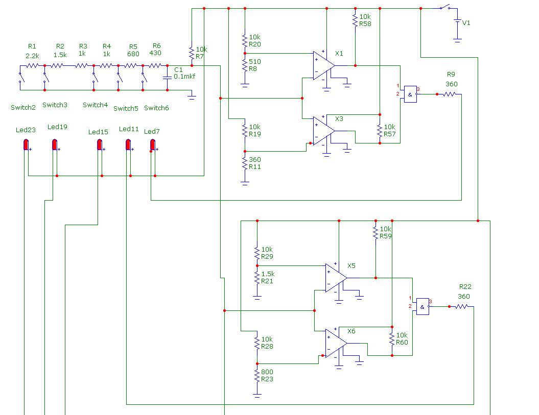

Подскажите как проще организовать управление по двум проводам?
Задача следующая, при нажатиии одной из кнопок на соответствующем выходе появляется лог 1.
Схемку собрал по принципу двухпорогового компаратора, но она получилась большая,может есть варианты проще только без порграммиравания.
Shema.JPG [76.87 KiB]

Я бы использовала передатчик-приемник DTMF телефонных микросхем

Обычно такие схемы применяются совместно с простеньким ацп встроенным в контроллер, где уже программно декодируется кнопка.
Например так делают в авто-магнитолах.
К сожалению блок с кнопками и резисторами это неизменная часть, моя схема впринципе рабочая но уж больно много микросхем, может есть решение проще на одной микрухе?

Возьмите счетверенный компаратор, останется две микросхемы.

Если без программирования, то посмотри здесь.
"В помощь радиолю,ителю N99" стр. 62 - 71.
http://www.radioscanner.ru/files/journals/file1628/
http://s46.radikal.ru/i113/0807/1e/25f59191f682.gif
