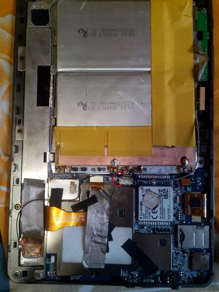

Добрый день. имеется на руках планшет DNS AirTab M101G. проблема заключается в вот в чем
1 после замены акб был 6000 мА поставил то что было то есть 2 по 4000 мА
2 как работал на старом не известно когда купил он не держал акб и минуты
3 сама проблема заряжается все норм до 4.18 вольта а вот планшет разряжает примерно до 3.74-3.85в, может и при 4в вырубить, каждый раз поразному.
сам вопрос есть сама проблема в Контроллере акб или чудит сама мат плата в планшете? (пробовал на прямую без контроллера подключать получается то что остается все тоже самое) и еще вопрос может что то давать желтый провод ( то есть сигнальный температура) сам планшет видит что t 0 градусов???
