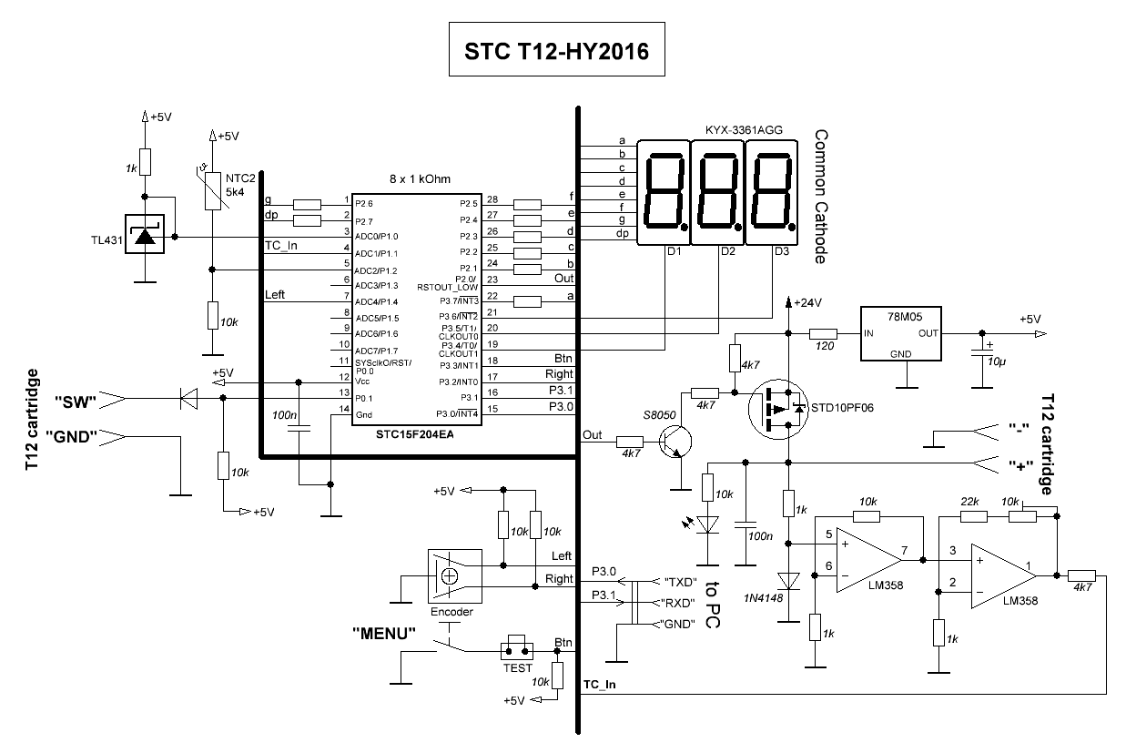

Здравствуйте! Подскажите пожалуйста, что за элементы 2 шт. стоят под индексом 102
на плате контроллера STC T12-HY2016

Вы бы еще помельче картинку приложили :)
Скорее всего, это резисторные сборки номиналом по 1кОм.

Да, это килоомная сборка на индикатор.
Срисовывал я его схему:
