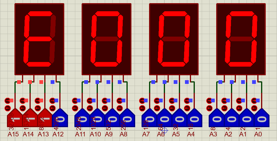

Приветствую , что-то сломал себе мозг , видно совсем старый старый
Надо в EEEprom 512к записать дамп 128к чтобы он был в 3\4 области памяти, так как последние 3 адреса висят на +
но никак не могу высчитать адрес с которого надо писать

бывает и все 8. 24с16 - отзывается на адреса от 0xA0, 0xA2, 0xA4 до 0xAE. так что уточните килобайт или килобит? а гугл говорит мне что это параллельная ЕЕПЗУ. Так вообще не понятно в чем проблема? 3/4 от 64 килобайт это 48 килобайт 48*1024 = 49152 = 0xC000. Так что тринадцатый вывод адреса отдирайте от плюса.

Вот в чем загвоздка , я пытался в битах считать , потому и цифра в HEX получалась заоблачная :)
спаасибо

uldemir писал(а):
p.s. я предполагаю, что 512к - это 512 килобайт.
Это 512 КИЛОБИТ
W27C512 это 64kх8.
Если у вас три старших адреса на + питания то это адреса Е000(h) и старше
Я вот так считаю:

И ещё вот так можно:
