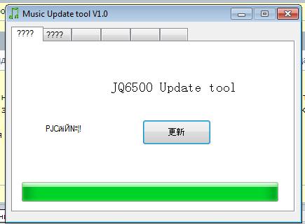

Не могу совладеть с данным модулем. Собрал по штатной схеме, все подключено. Заливаю несколько треков. Сколько их записывается -не понимаю. Не знаю, как определить Внизу окна зеленая полоса. На какие бы кнопки не нажимал-ничего не играет. Что не так ?
2020-02-25 20-27-25 Music Update tool V1.0.jpg [19.93 KiB]
2020-02-25 20-22-00 Music Update tool V1.0.jpg [17.87 KiB]

Удалось разобраться. Файлы оказались "не по зубам" для модуля, слишком большие, поэтому модуль их не принимал. Маленький файлик записался и прекрасно воспроизводится. кроме того, файлы не должны иметь названия, а только нумерацию.
