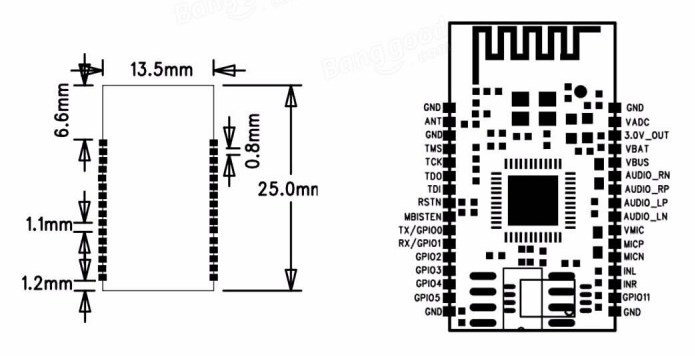

принесли мне как то на ремонт эту супер пупер водонепрнецаемую гарнитуру :shock: ,с дефектом включается но не воспроизводит
вскрытие показало наличие жидкости внутри :))) ,короче поднят её не удалось и оставили мне её на эксперименты.
я немного подумав,решил заказать с али платку микро BK8000L которая включает в себя стерео гарнитуру и тд,все расписано в даташите.
короче все собрал играет отлично(еще-бы, оригинальные динамики),но вот проблемка,эту платку нужно как то обесточивать,ставить микротумблер не айс да ине влезет оно да и влага будет попадать и тд
вот хочу спросить у туташних котов,посоветуйте какой нить микро тригердля отключения питания,кнопку нажал,питание есть,нажал второй раз отключилось.
на просторах инета ничего толкового не нашел,кроме как полевик прикрутить,но там проблемка он долго не держится в открытом состоянии.
на фотках видно что места очень мало

Переключатель движковый KLS7-MSS-1290BP
Габариты: 2,7x6,7x1,4 mm
https://www.rcscomponents.kiev.ua/produ ... 10805.html

не подойдет,нет там столько места,да и в снег дождь вода будет попадать
нужен триггер,были такие в самсунгах А800 но не помню как именно маркировались
так то полно барахла ,старых сотиков,ибо занимаюсь их ремонтом
сами кнопочки в гарнитуре есть,только триггер забацать

вот что получилось
выложу может кому пригодится

Внутри - геркон. Снаружи = магнит на веревочке.

так уже нашел решение, и довольно простое :)
геркон не канает ,устройство мобильное магнит отваливаться будет ,да и не удобно

Магнитный переключатель режимов, кстати применялся в одной из модели sony nwz-ххх.
Узнал когда пришлось его менять на плеере.
Так он, новый не работал, как оказалось магнит не тем концом был установлен :)
