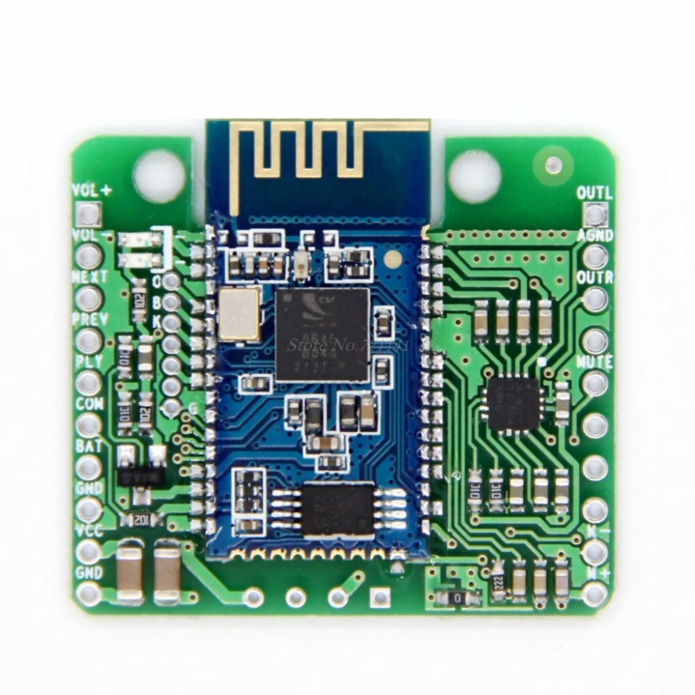

Ребята прошу помощи в выборе плат.
Нужен качественный звук, без встроенной болтовни и писка, для установки муз.центр вместо CD-рома.
Возник вопрос по реле в этих платах, в комментариях видел недовольных этим щелканьем. Можно ли её заменить перемычками, ведь входы мне менять ни к чему. Какая из плат предпочтительней для телефонов, я в этих протоколах не бельмеса.
ТУТ
ТУТ
Жду разъяснений :tea:

Интересно, где в qcc3003 люди нашли AptX? По документации его не должно быть. Или Китай такой Китай :)))
CSR64215 - штука известная.
По поводу реле надо прозванивать. Если тупо переключение каналов, то конечно можно его выпаять (вместе с транзисторами) и перемычками замкнуть какой надо.
Вам нужны следующие протоколы:
- A2DP: стерео аудио, умеют все девайсы
- APT-X: стерео аудио высокого качества, умеют не все девайсы
- APT-X HD: стерео аудио очень высокого качества, умеют далеко не все девайсы
Сам себе Гилмор

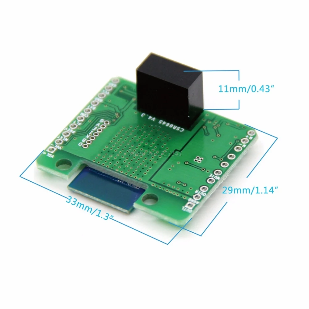

Может кто использовал такой адаптер?
Что за чип там стоит? Порекомендуйте адаптер на 12В с APT-X хотя бы.

Тогда уже наверное лучше такой? Нет непонятной релюшки, и изолированное питание присутствует? Кстати, он вроде программируется? Можно название, пин код поменять?
Цена правда в 4 раза больше.
Такой страницы нет.
Релюшка нужна для разрыва сигнала с линейного входа. Сигнал идет либо с блютуса, либо с линейного входа. Если модернизированное устройство имеет достаточно входов(CD/DVD/TV и тп), то можно пожертвовать одним и подключить напрямую удалив реле.
У китайцев много всяких плат и готовых устройств. Я выбрал эту цена-качество. Правда сейчас дороговато, брал в половину дешевле.
Такой страницы нет.
В том то и дело что на Российском сайте не нахожу. Нужно заходить через .com.
Здесь не ничего лишнего, и плата версии 4,3

Да. Только здесь версия платы 4.0.1, без земляных полигонов.
Пробовал кто то изменять название, пин код Блютуса?
