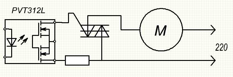

а кто подскажет как заменить схему построенную на реле, схемой на микросхемах, моя нынешняя схема в принципе нормально работает, но задолбал звук реле. Система в принципе похожа, стоит контактный манометр, при минимальном давлении включаеться насос и работает пока не достигнет максимально выставленного значения, дальше отключаеться до падения давления на минимум. Подскажите как заменить реле.

Реле в вашей схеме можно заменить симистором. А контакт манометра будет замыкать через сопротивление 100 Ом УЭ симистора на Катод.

Да, но в моей схеме симисотор не будет ведь работать как триггер, у нас ведь переменка на входе, и когда стрелка поднимиться выше минимального давления, контакт разомкнётся и симистор закроеться, а мне нужно что бы он закрылся только когда стрелка дойдёт до максимального значения и замкнёт там контакт. То что силовая часть на симисторе то ясно, а меня интересует именно сама триггерная часть которая будет реагировать на замыкание и размыкание контактов манометра.
Силовая часть представляется мне такой (Рис)

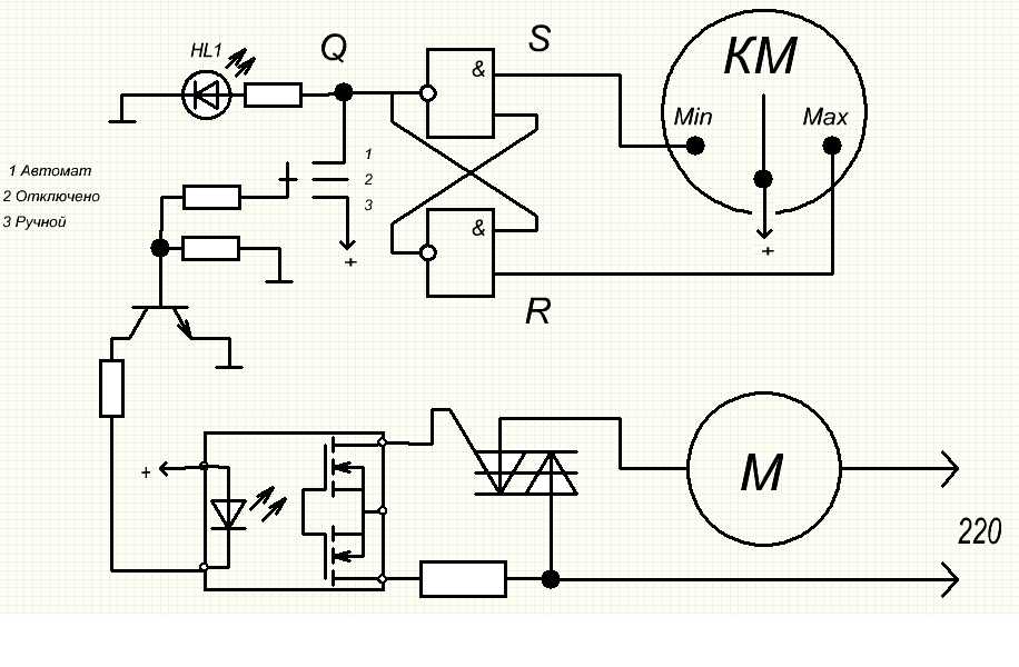

Прикидывал логику работы, вожможно я напутал, но кажется что одного RS-триггера, тут с головой хватит, набросал быстро схемку, посмотрите пожалуйста, будет ли она функционировать так как надо?

Микросхема какой серии? Если КМОП, то нужны подтягивающие резисторы со входов R и S на + питания. Если TTL, то можно и без них. Общий манометра - на землю.

Сообщений: 39
TTL , но всё равно не работает такая схема, промоделировал в ворк бенче, надо что то думать дальше(((

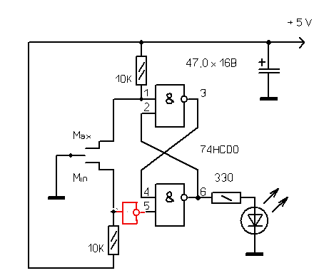

Да... "Ворк бенч" это сила... А я вот, по-простому, "промоделировал" с помощью обычного паяльника схему, которая в прикошаченном файле. Работает хорошо. Микросхема - 74HC00. Вместо светодиода (или последовательно с ним) можно включить светодиод оптрона.

Эх.. удаляю ворк бенч и грею паяльник :)) , буду пробовать, а ты схему испытывал в таком варианте:
Барсик писал(а):
резисторы со входов R и S на + питания. Общий манометра - на землю.

Схема должна быть такой - нижний контакт не переключается, а остается замкнутым.
